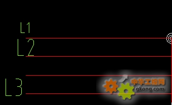

AutoCAD Electrical 线号位置为何如此随意??

大小比例不对,后改了???

回复 #1楼 10011001
嗯 位置不好控制啊 比如说想让他们对齐

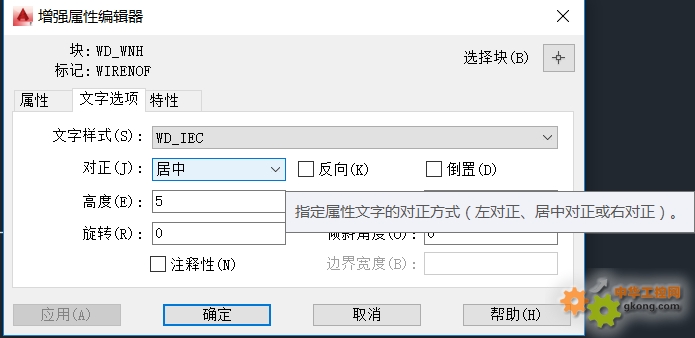

你分别看看这三个线号编辑器的“对正”一栏是不是一样的。
