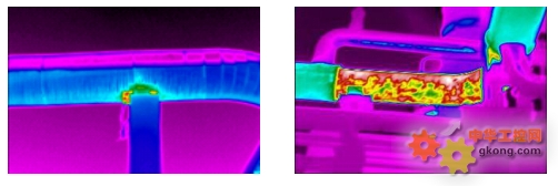

 管道是生产的重要设备,利用 Fluke进口红外热像仪检测管道堵塞、减薄、腐蚀、渗漏等故障,从而避免对环境及人员造成伤害;也可以使用热像仪对管道的保温进行检测和评估,从而减少能耗,达到节能效果。
  Fluke进口红外热像仪在检测管道中的应用
  对管道进行温度检测一般有以下应用:
  1 管道堵塞,由于堵塞部位和其他部位热容量不同导致温差,这些温差传递到管线外壳,就可以使用进口红外热像仪在管道外部拍摄到故障。
  2 管道内壁受磨损或是腐蚀导致减薄,其温度会比正常部位温度偏高,从而可以检测出故障。
  3 管道由于局部温度波动较大导致材料热疲劳造成裂纹、泄漏,故障处会渗漏管道内介质,如果管道内介质为低温介质(如氨气)或是高温介质时,管道渗漏介质与管道外壁温差不同,可使用fluke进口红外热像仪拍摄到故障。
  4 管道保温脱落,其脱落处温度偏大,可在热像图中清晰显示。进口红外热像仪还可检测出管道温度,作为保温是否达到规定效果的判断依据。
  5 换热器炉管堵塞或是内漏,导致换热效率降低,影响正常生产和造成能源浪费,可以使用Fluke热像仪检查出故障。
  6 加热炉或是反应器炉管在高温高压和腐蚀性强的环境下工作,会造成热斑、龟裂、渗碳、氧化、热裂、减薄等,严重影响其使用寿命。利用进口红外热像仪通过窥视孔对炉内炉管测试,可得到故障的热图像,为维修炉管的实施方案提供依据。
  管线与支架焊接处有渗漏 保温脱落
