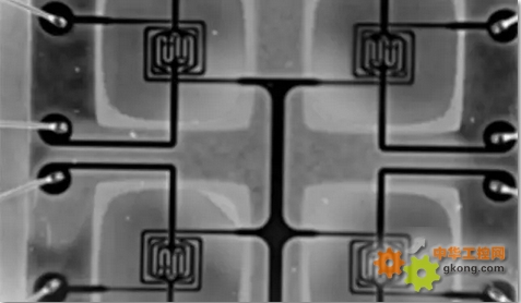

  印刷电路板
  印刷电路板设计面临的挑战是如何在不降低产品的性能或成本的前提下进行散热管理。由于电子组件的尺寸越来越小,要准确了解其热信息异常困难。但是,借助热成像技术,工程师能轻松地将他们制造设备的热图可视化和量化。如果在复杂印刷电路板的设计阶段就投入使用红外热像仪,便能有效避免后续故障和昂贵的召回。
