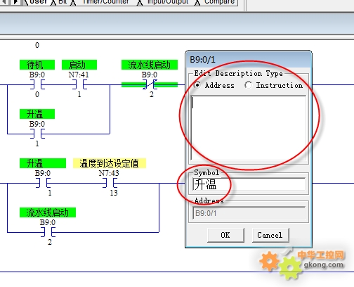

请看图,我想给元件注释,但它的对话框有两个地方可以输入,就是图中两个红圈,想问一下这两个地方输入的区别是什么?

一个是描述,一个是符号,也看不出区别

一个是描述,一个是符号,也看不出区别
绝对地址编程的年代已经过去,采用符号编程将是未来的趋势,作为程序员,有必要给一些符号或者地址编写注视。
符号是什么,是地址的别名,而注释是什么,是给看程序的人一个备忘录。

一个是描述,一个是符号,也看不出区别
有道理,主要是这个软件是E文的,很多都看不懂
