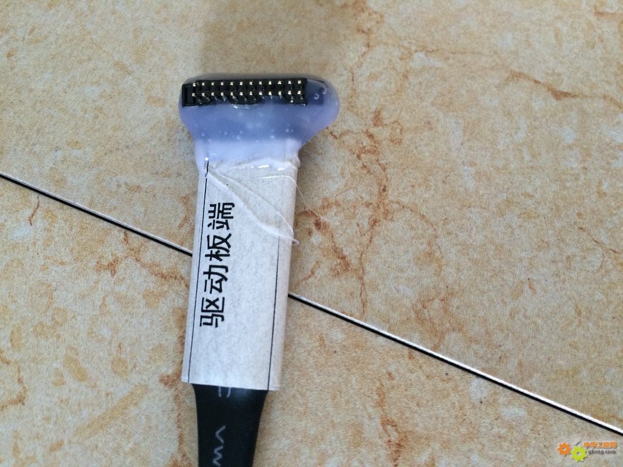

24针插头,想做一个专修A540变频器的长一些的连接电缆排。

报告版主,要在淘宝上买2*12脚间距1.27mm的针插头,没有官名,搜不到啊!

1.27排针,搜到了。

1.27mm2*12P插座+2*12P排针+24排线压接。。。等货中。

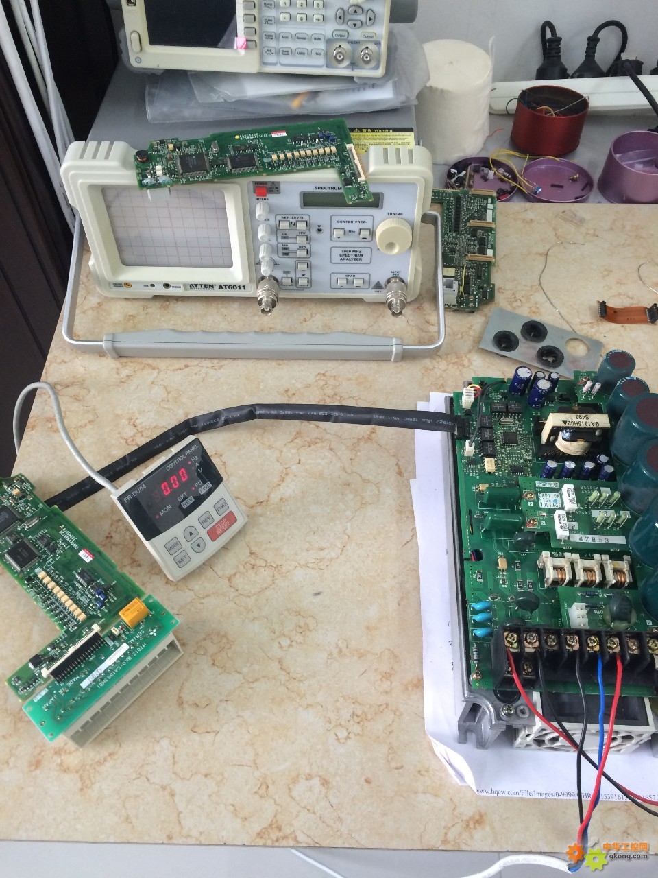

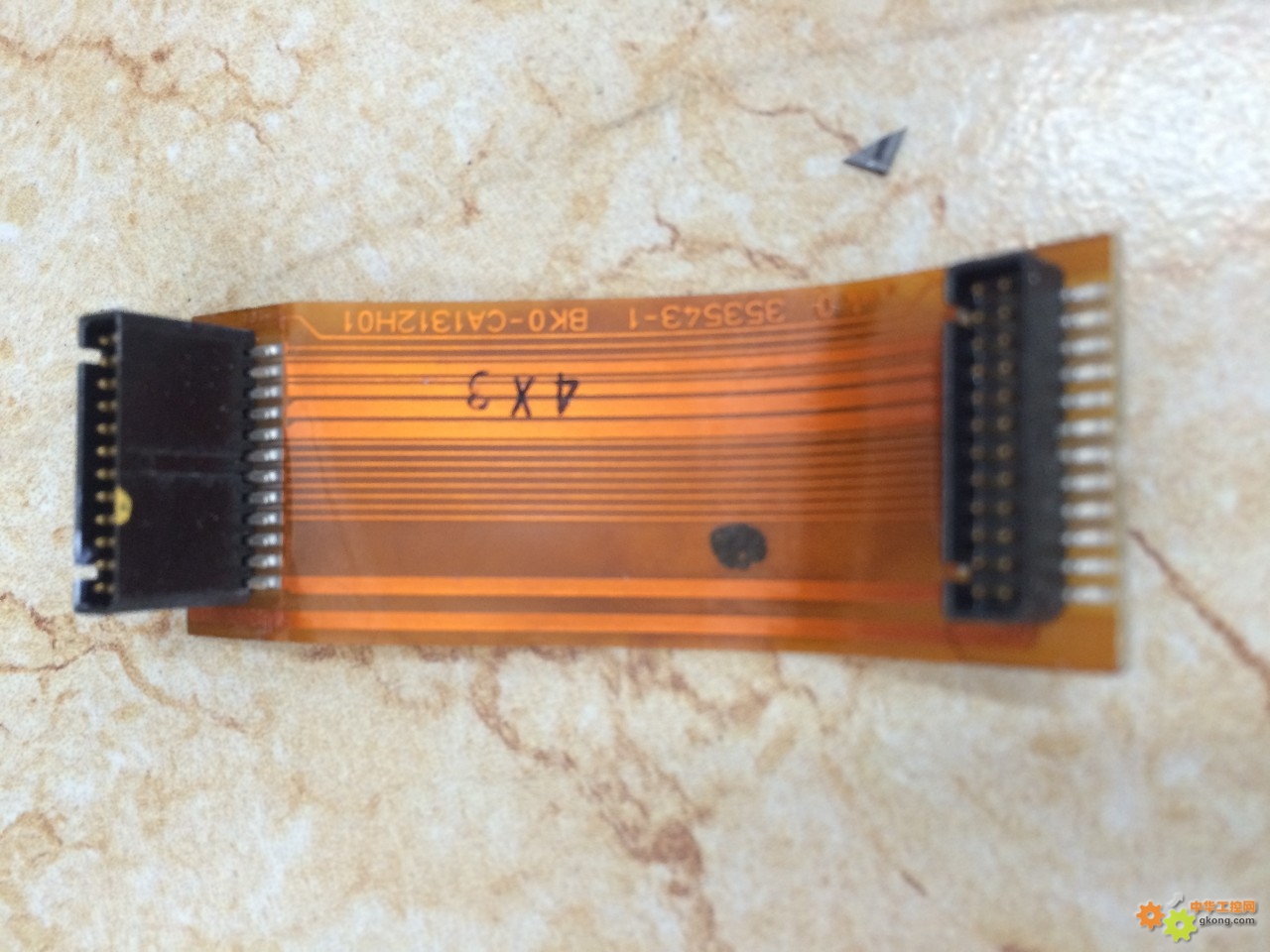

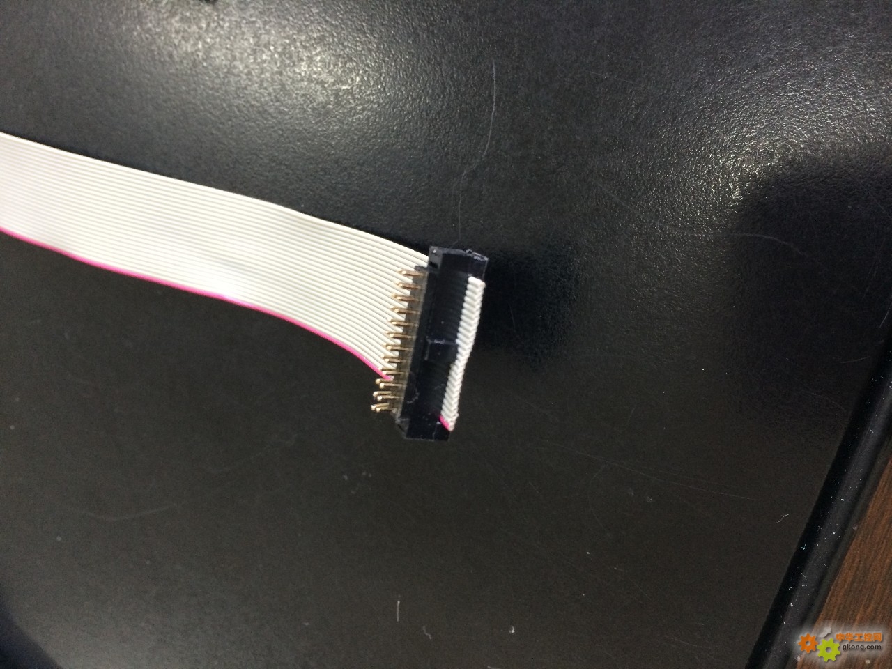

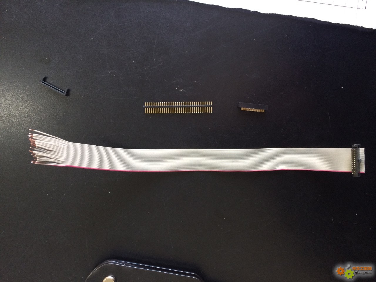

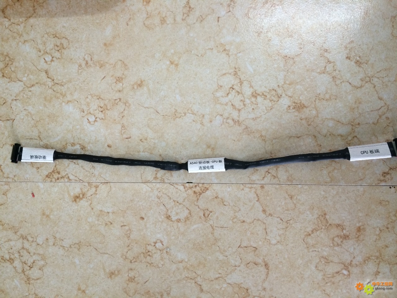

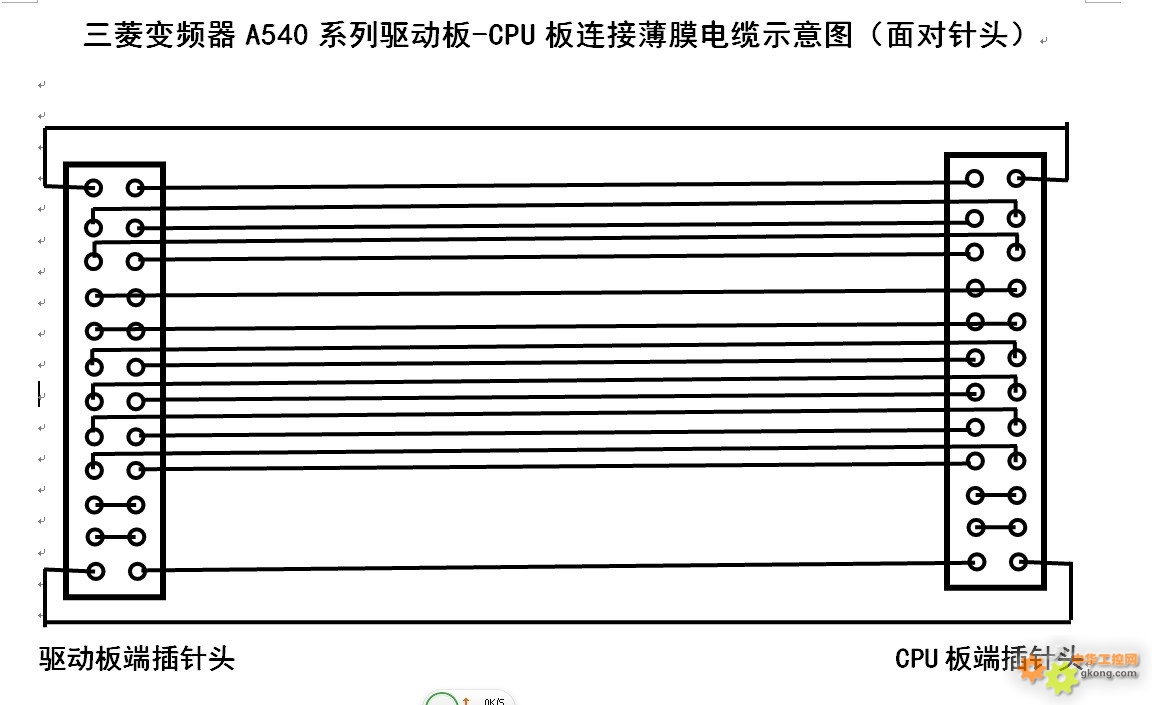

发表于:2016/10/30 10:49:12

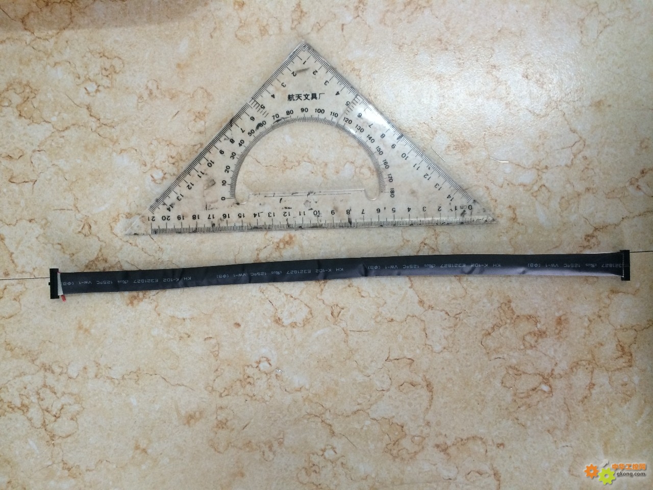

需要:
一、原电缆原理图,如下:
二、1.27*1.27FC(排线压接头)2*12P+2*12P排针+0.635排线。。。
三、做好的电缆:
[此贴子已经被作者于2016/11/3 9:08:05编辑过]
