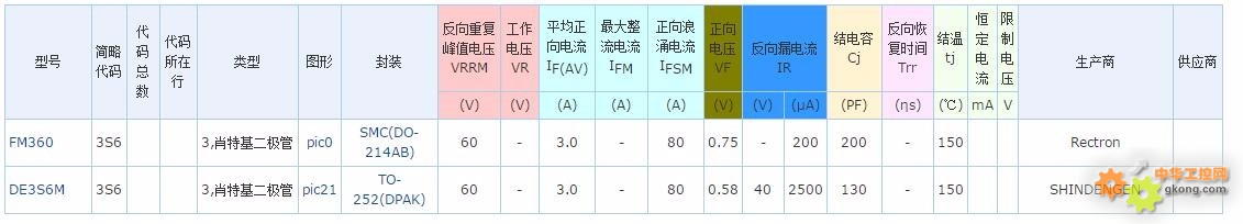

检修一台三菱a540变频器,开关电源故障,未上电检测,觉得+5v二极管3s6有点问题,想先替换看看,不知道能不能用某种常用的二极管替换,两脚的也行,请各位老师指点

就是三菱a540变频器开关电源板+5v电压二极管。。。三脚的,芯片丝印是3s6
看下看看是不是你需要的

谢谢你。。。就是您发的下面的TO252型。。。太感谢了,电源板我用一只a34肖特基换上试过。。。就是这个二极管坏了,正在查型号呢,谢谢你了
