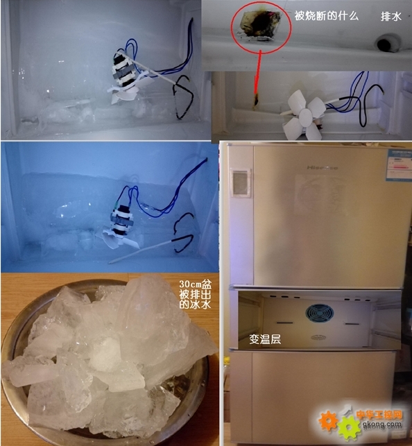

回复 #2楼 银子弹
双门--是上下还是左右
中间有霜(可能还有冰)--理解是左右门冷藏室
还可能,频繁开门,压缩机工作时间长,风扇不给力,东西放置不合理,密封不好
除霜没问题,关好门一晚上基本就好了。
这是14年处理的三门变频冰箱,中间的变温层,因为除霜加热丝断了,结果结冰,水排不出去,连带影响上层的冷藏室,水流到冰箱外。

风冷冰箱有自动除霜电路,它包含除霜加热器(是密封石英管),除霜温控器以及定时器组成等。
