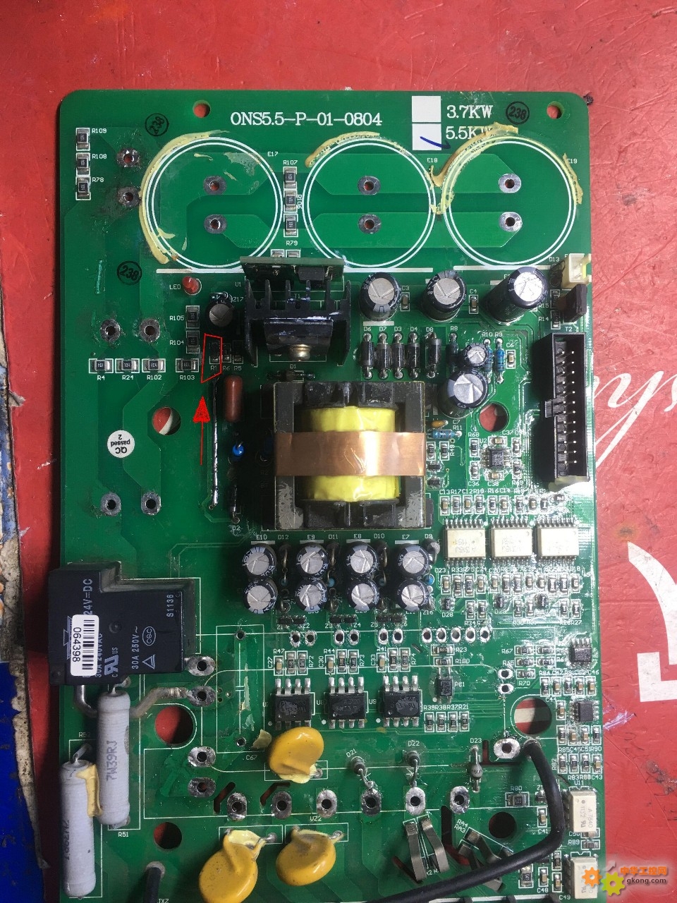

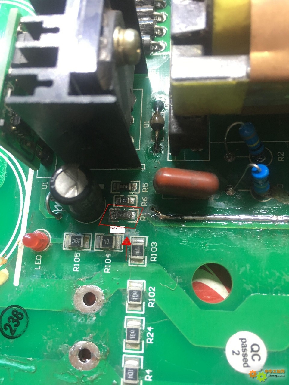

各位前辈好,接手一台安华A100机子,有个地方电阻炸的已看不到原貌(图中红圈内),望有板子的前辈看下给小生说一声,谢谢了。

不就是100欧嘛

谢谢回答 我在E100系列的机子上对比了一下 换了个10欧的 试机正常了
