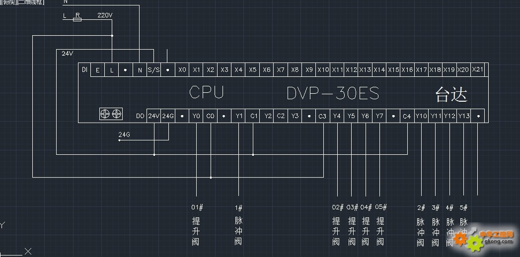

如果是多个电磁阀倒致24V电压不足,我改的新程序应该是每次只动同组的两个阀,仿真也是一组一组的动,为什么一下到PLC里就直接红灯就亮起呢。我加的上升沿不对吗

外加开关电源吧。带不起就不要用PLC电源。

可能是你的共用触点C4,采用了PLC的内部电源,只要C4对应的触点一动作,PLC就报警。
还是老实点吧,C4的输出用外部24V电源。

电源功率不够,外加电源就可以了!

你的电磁阀是多少功率的?

也就5个电磁阀,功率不大应该没问题

建议外接电源,电磁阀动作对24V电源有影响。

一个电磁阀100w的功率?

外加电源.

呵呵;外加开关电源,不要用PLC自带的DC24V;
