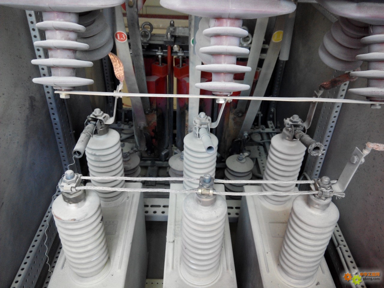

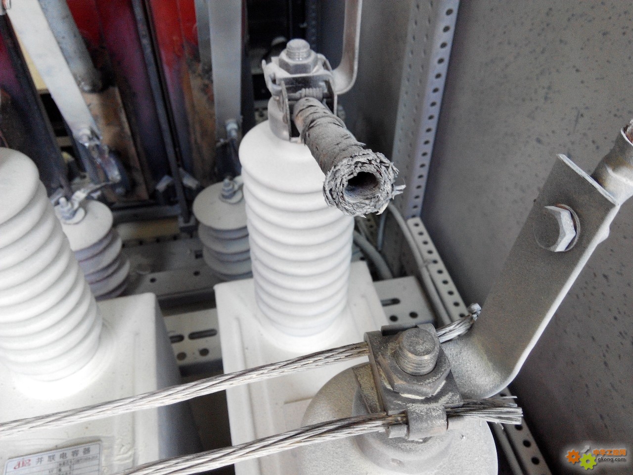

高压10KV电容柜子保险炸了

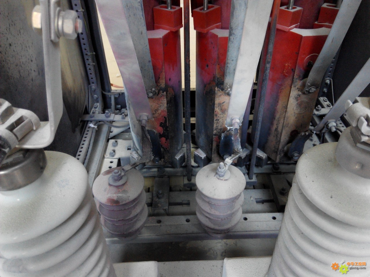

正常运行时,是什么原因

这个更换应该很复杂的吧?保险是不是小了?

原因可能需现场检查,看有不有损坏的器件、有不有绝缘损坏者、或有不有造成短路之处,等。

看着像短路

保险炸了都是电流过大引起的
至于为什么电流过大 你就好好查查吧

电容柜出问题很多是接触部位不牢固导致发热
最后绝缘击穿
我也遇到过一次!

如果用热成像仪提前巡检,应该能发现苗头。
