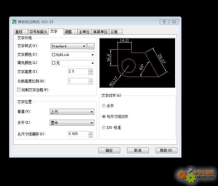

如图,图中尺寸都是200多多有也有800多的,修改过标注编辑器里面的字体高度,没有反应,如何解决,SC指令可以放大,但是太不方便了!

标准选上,然后属性,里面修改文字高度应该可以。

回复 #1楼 tigermu
调不了

发表于:2016/10/16 20:30:26
调整标注样式的比例即可

发表于:2016/10/16 20:35:22
可能在属性里固定了,你单独拉个尺寸试试

发表于:2016/10/17 8:07:39
输入字母d连续回车脸面有一个修改字体大小
