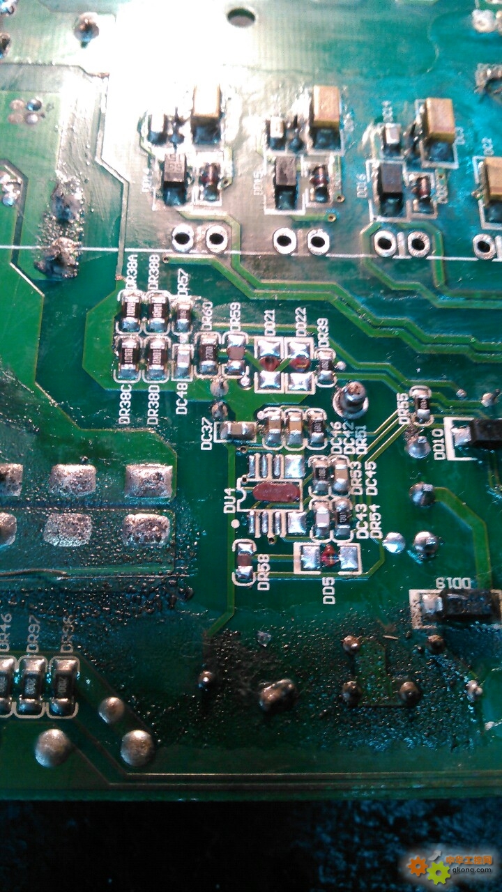

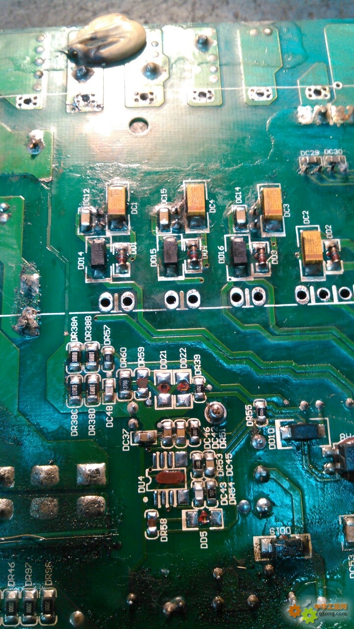

台达VFD进水炸机,拆开检测模块完好,开关电源3844炸,还有几个贴片元件烧黑,无法反映具体参数。请求指导dd5,,dd21,dd22,dr58,dr59

DD21 1N4148 其余2只都是稳压管 18v
电阻DR58 100R DR59 20-39R都可以
