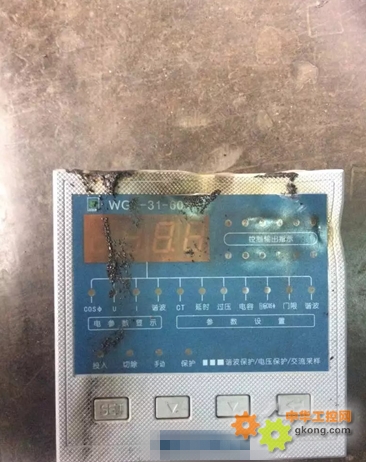

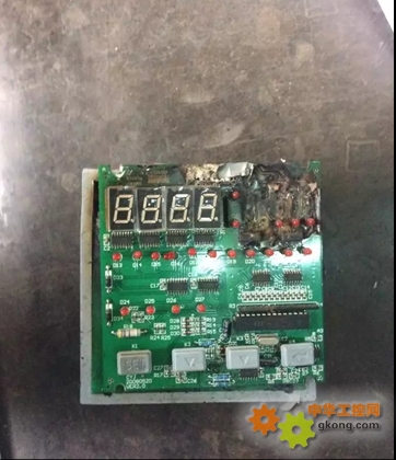

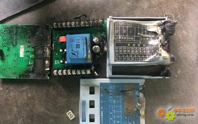

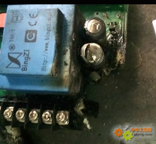

前几天朋友一公司,凌晨5点左右,中控消防报警报警,配电房火警,随即通知值班电工和当班安全员前去查看,发现低压补偿电容柜仪表盘着火,立即用灭火器灭火所幸没有造成大的事故。事后朋友把我喊去帮助分析事故原因,经查当时数显电流表在电容控制器上方,因控制器内部电解电容发热爆炸引起局部着火,电流表全部烧化见下图片:

山寨货?

是不是短路啊

这个电容像是烧起来后才爆开的。

应该是绝缘不好漏电发热引起吧

电容漏液引起的吧。

电容器在谐波过大、温度过高或者本身质量欠佳均会发生爆炸

很少见电容爆了能烧着的,我是没见过的!压敏电阻,NTC倒是见到烧的不少!

见过小电容爆的(还听到过响声),但没有燃烧,低电压;也觉得消防措施不错。
