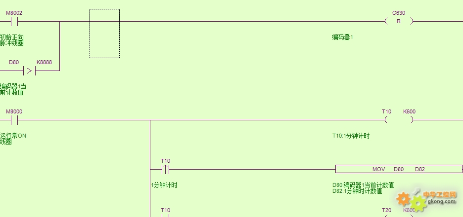

信捷plc高速计数器接编码器怎么测速度

增量型的直接用高速计数器就行;

计算单位时间内的脉冲数。

发表于:2016/10/15 11:14:50
可以吗这样

spD指令

没有这个指令

定时中断读计数器

上面写的不能用吗

误差太大

回复 #3楼 一路向北onni
这个你试一下就可以验证了,不能用的话就进行一个修改
