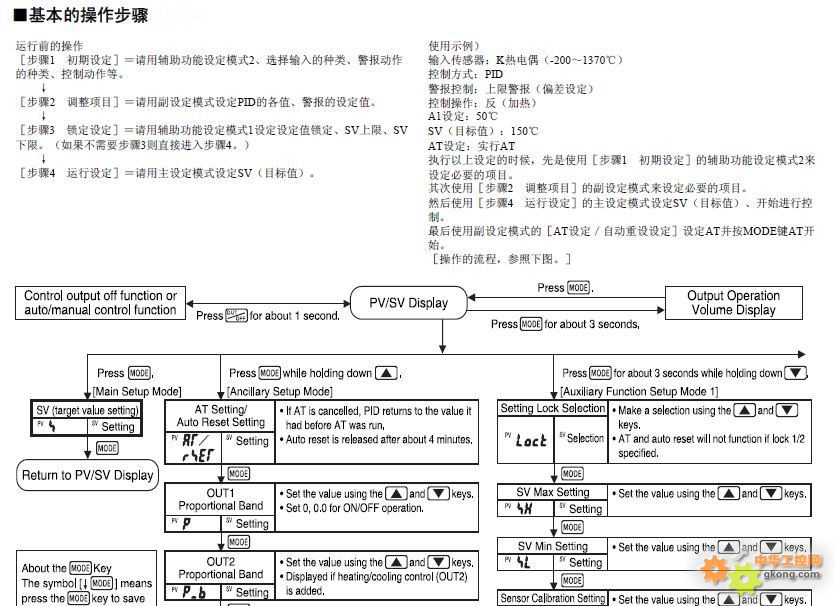

我又一台松下KT7的温控器,测量和显示偏差5度;无中文说明书。
哪位师兄有请帮忙!

中文英文都无所谓啦,下面的图我也不知是中文还是英文,如果你没有或需要就给邮箱

谢谢!可以的。
我的邮箱是xcb927@sina.com

回复 #3楼 xcb927
请查收
