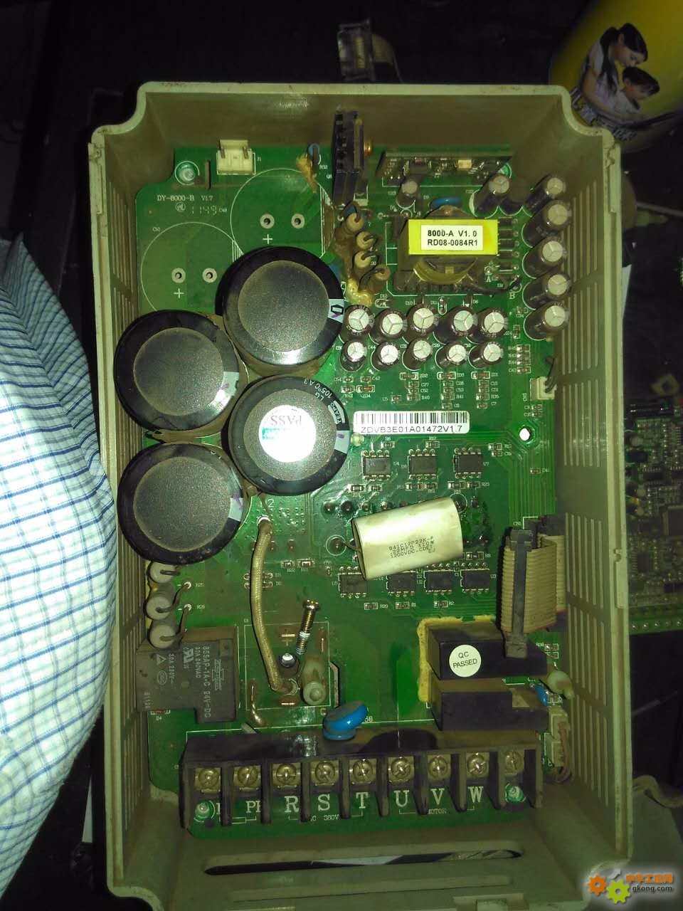

三晶变频器如何拆下这个版,

用吸锡器把IGBT三极管的管脚与电源板分开就可以了,IGBT管下面还有螺丝。

哈哈,这个是7个IGBT单管,搞死人的三晶

弄个功率大点儿的 烙铁 好点的吸锡器

大胆去拆,怕什么。没有拆不开的,只有装不上的

对,就是要拆掉那7个管,不只三晶,很多便宜的变频器都是这么干的
搞不懂怎么想的,直接换新的。。。

这个机器扔了吧,没有维修的价值,传说中的zhajiwang
