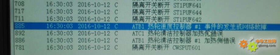

在HMI报警界面发现有No.885,如图所示,但是在软件程序里,却找不到该报警及其报警的地址???
想咨询下该如何找到该报警所触发的地址,进而在PLC程序里查找故障原因!

报警是个字地址。你在软件打开报警就看到。

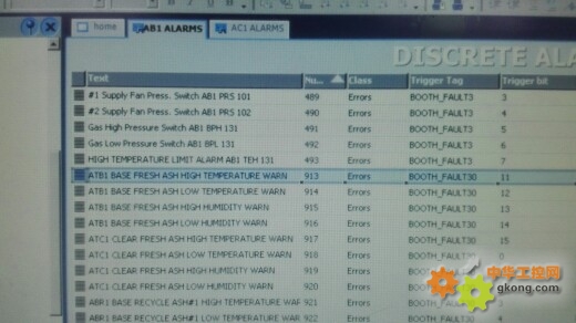

发表于:2016/10/14 13:20:22
回复 #1楼 393321533
你看图1,压根就没有885的报警序号,更不谈找报警的对应的地址了
