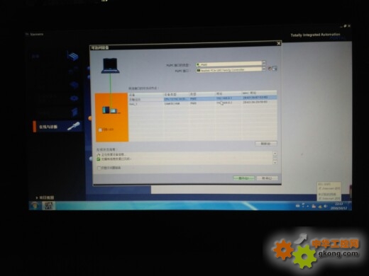

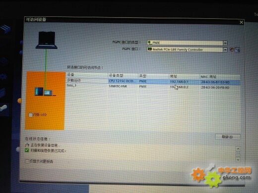

显示已连接,但是读取不了程序

STEP7 Basic 是不是不能上传程序,我能看程序,但是无法把程序保存到电脑

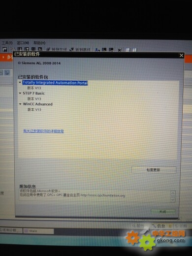

S7-1200程序能读出来了,但是 TP700 comfort 程序读不出来
此帖发自论坛手机版
An Sun
集成早期火灾预警系统,FLIR Axxx系列热像仪让煤炭存储和运输更安全!
1346
sunan3676
45
1346
作者的所有帖子(45)
2008/5/10
发表于:2016/10/13 0:09:46
我电脑上装的TIA Portal V13包含了STEP7 Basic V13和 WinCC Professional V13

STEP7 Basic V13是不是只能读 S7-1200程序

是的,1200专用。

屏程序可能不能读出。
