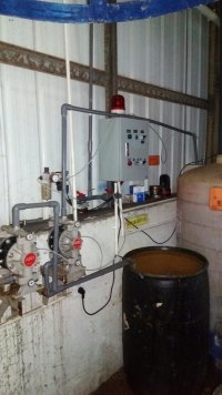

老板抓得紧,只好将就搞一套,两台气泵,外加两个桶,三个气动电磁阀。两个CKC水位控制器,两个CKC时间继电器。三个选折开关,一个控制日光灯,一个自动手动选折,一个药品浓度选折,要求空桶时,一吃补加八桶药,在加水加气搅拌。上液位停机,大桶用到某一位置补加三桶。由于时间继电器只有60秒,气泵抽八桶不够时间,修改时间继电器内部电路参数。与调节开关相连的电阻(标号R7撤出,换上3兆欧电阻)一兆欧等于一分钟定时。达到老板目标。
638
qwoyy
文章数:2
历史总积分:638
注册时间:2016/10/12
发表于:2016/10/12 21:36:55

对时间继电器进行改造,是坑爹的一种做法

时间继电器不值几个钱吧,0秒~999小时的时间继电器很多的。

对任何有铭牌的设备进行内部改造都是坑爹的做法,十一的时候就被坑了,一台旧设备减速机标牌41.7速比,按照此铭牌选择另一台减速机后发现用新减速机的设备运行速度慢,后经过转速表实际测量后发现旧减速机实际速比为23.5,没办法我的同事又驱车400多公里到山东博山去换了减速机内部齿轮。

这种做法为日后维修造成麻烦不可取,临时应急用还可以。

时间继电器几十块的满大街都是,且可调,你这样一改,接手维修的按铭牌的购配件又要被坑了

楼上说的都没错,改不是问题,作为工程师你要为后面的维护保养考虑好。哪天你走了不是谁都救不了这设备了。。
