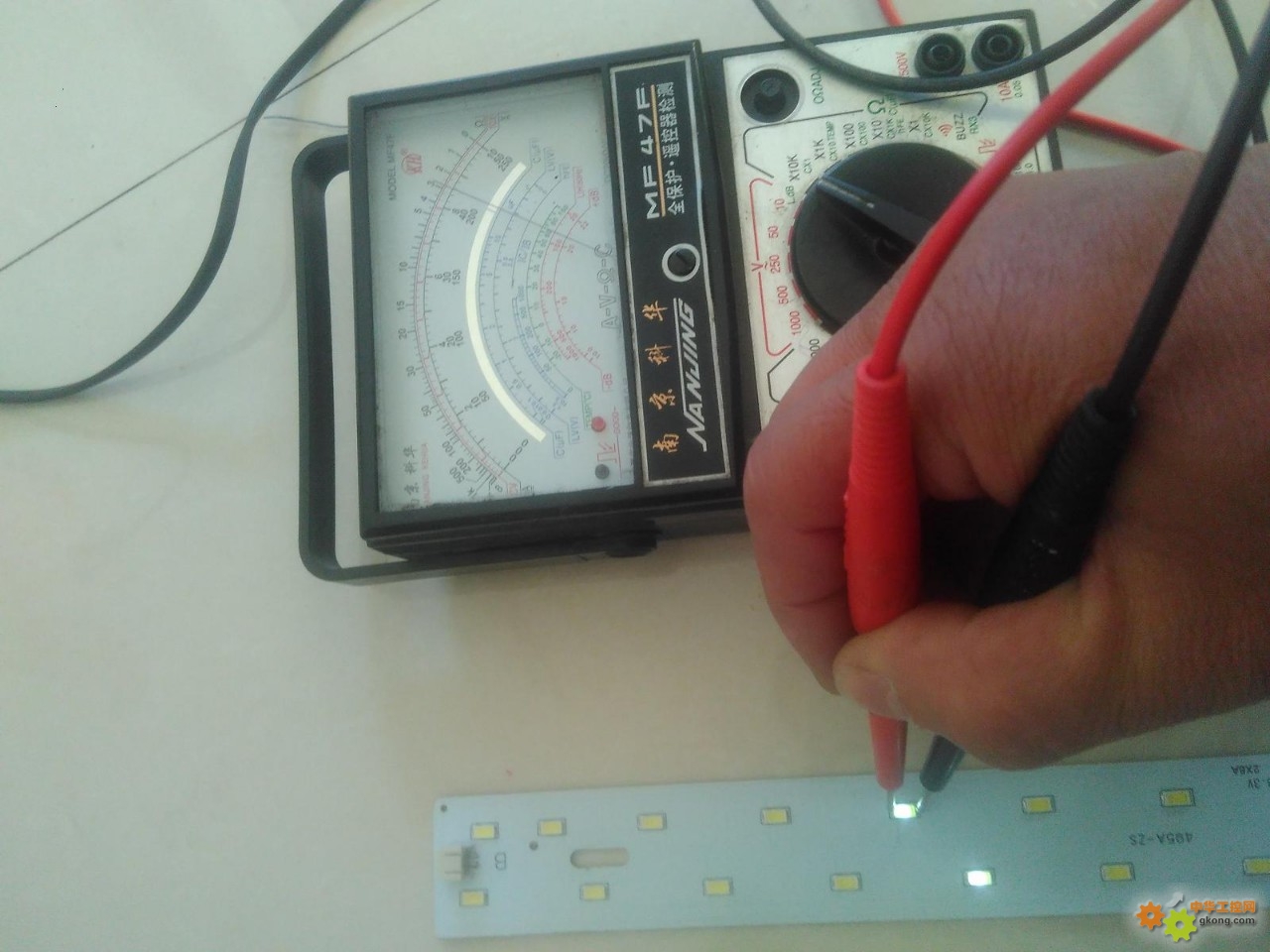

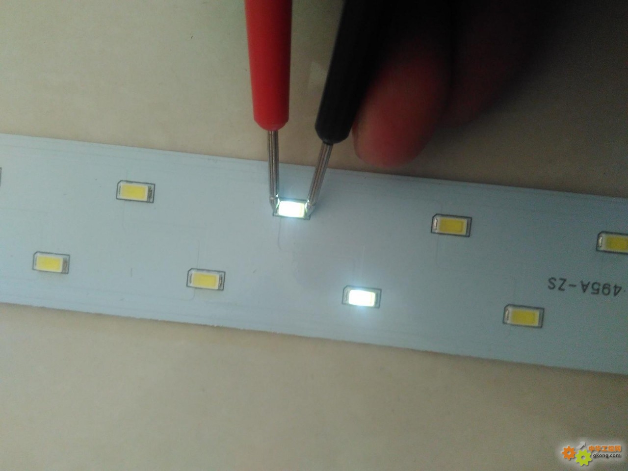

今天早上修LED灯发现的,希望大家借鉴!用MF-47万用表的10K档测量时发现的LED在好的情况下可以亮的,坏了就不亮了。

用MF368型表任何电阻档测量LED都会发光。

电流是怎么来的?都断电了,谁提供的电流通路?
嗨,原来是这样?那当然了。万用表提供的电源呀。
指针表内的电池供的电。

LED应该就是一发光二极管,它的正向导通电压只需几伏,由于MF-47万用表电阻x10K档使用的是9V电池,因此当你用10K电阻档测量LED的好坏时就相当于给它提供了一正向导通电压,使的LED正向导通而发光。个人浅见,仅供参考。同时也谢谢楼主的分享。
