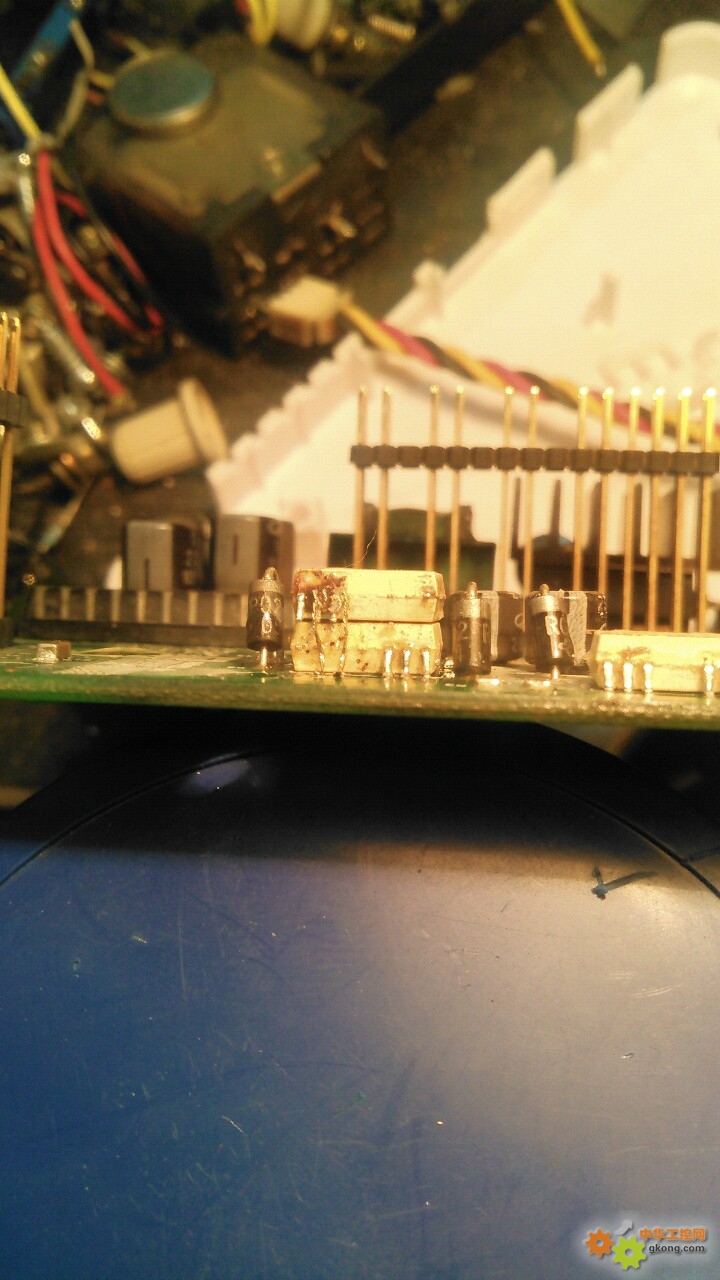

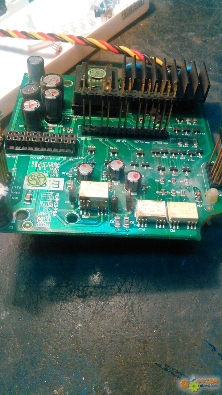

iG5上电显示----,上20V低压调整时5V不稳,周围查遍,无问题,换K2225,正常。场管性能变差?
后加380V,运行显示正常,无输出。测驱动光耦315,内部发光二极管有一路断(315是双光耦),找了一千刚好也断一路的,凑合成一个。上电运行正常。

楼主厉害!居然搞了个骑马式的光耦!

传说中狗仔式维修

没办法,要的急。用703硅橡胶整体封了下,下午已上设备。

嘘 — 宝典里没有的
