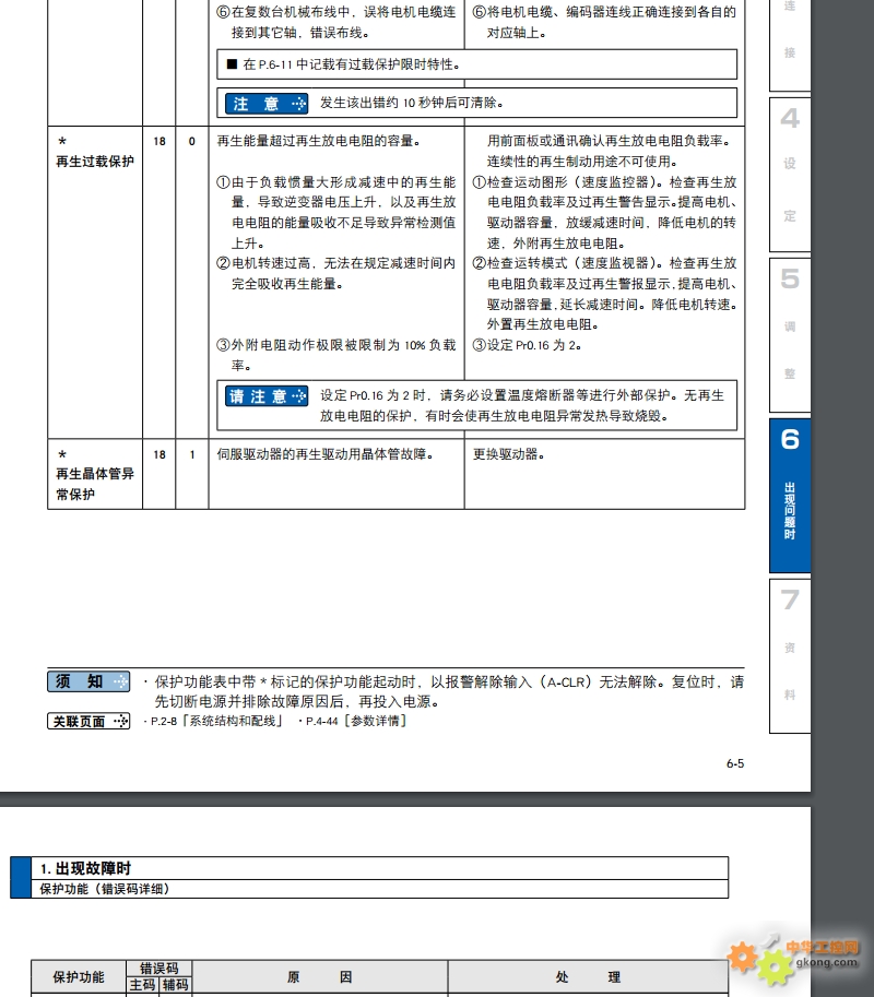

两台松下伺服输入电压接错了,线出现18.1号错误,需要跟换哪个器件,最知道啊?

再生晶体管保护异常,伺服驱动器再生驱动晶体管故障,处理,更换驱动器

我想自己修,外面修需要300元啊!

回复 #4楼 qd
这个说明书我有啊!谢谢!
