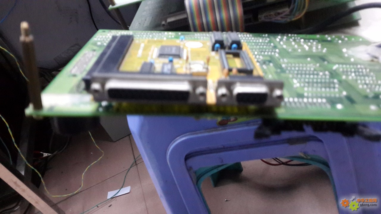

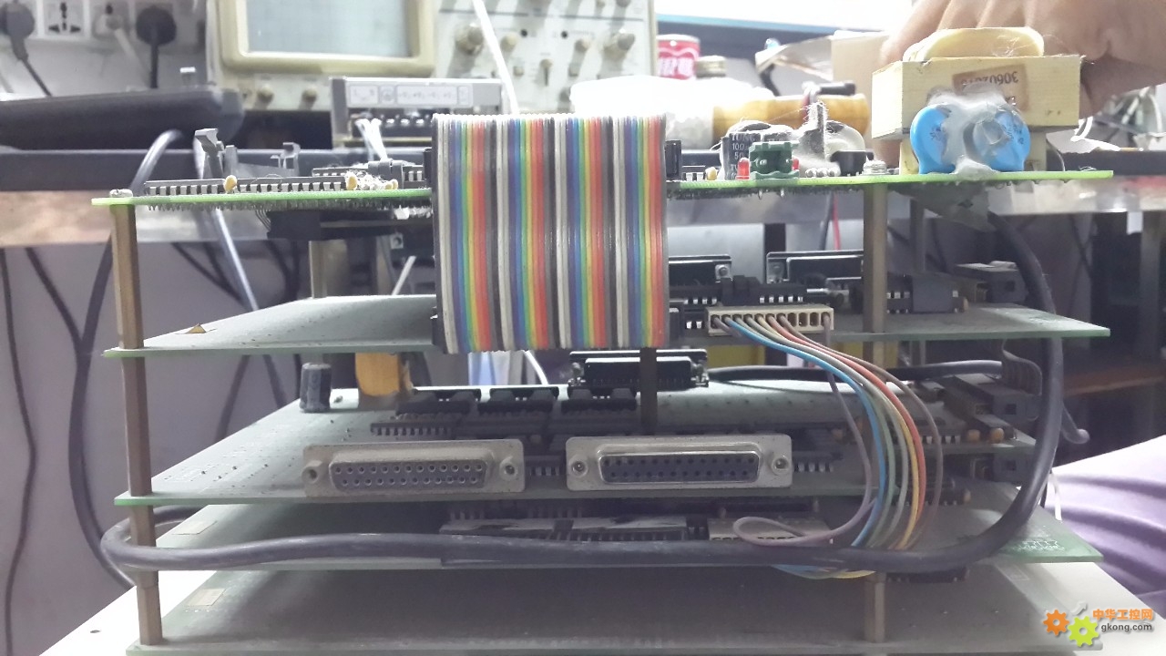

原来的9针单色(绿色)显示屏坏了,想换成15针的VGA显示器?可行吗?
图中是什么工控机来的,接好多伺服。。。。。。

专用的运动控制器!
至于替换,需要查看相应针脚信号

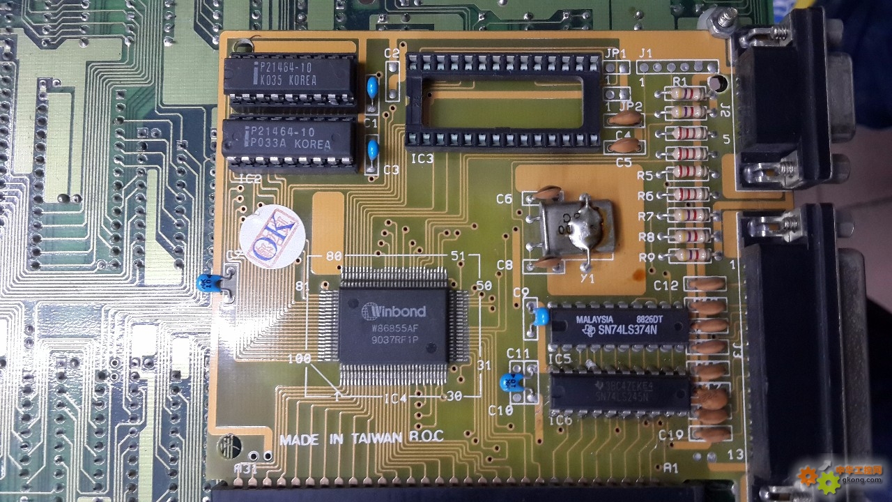

9针是定制的显示信号接口,不能通用15针的VGA信号。
联系设备制造商解决显示屏的问题。

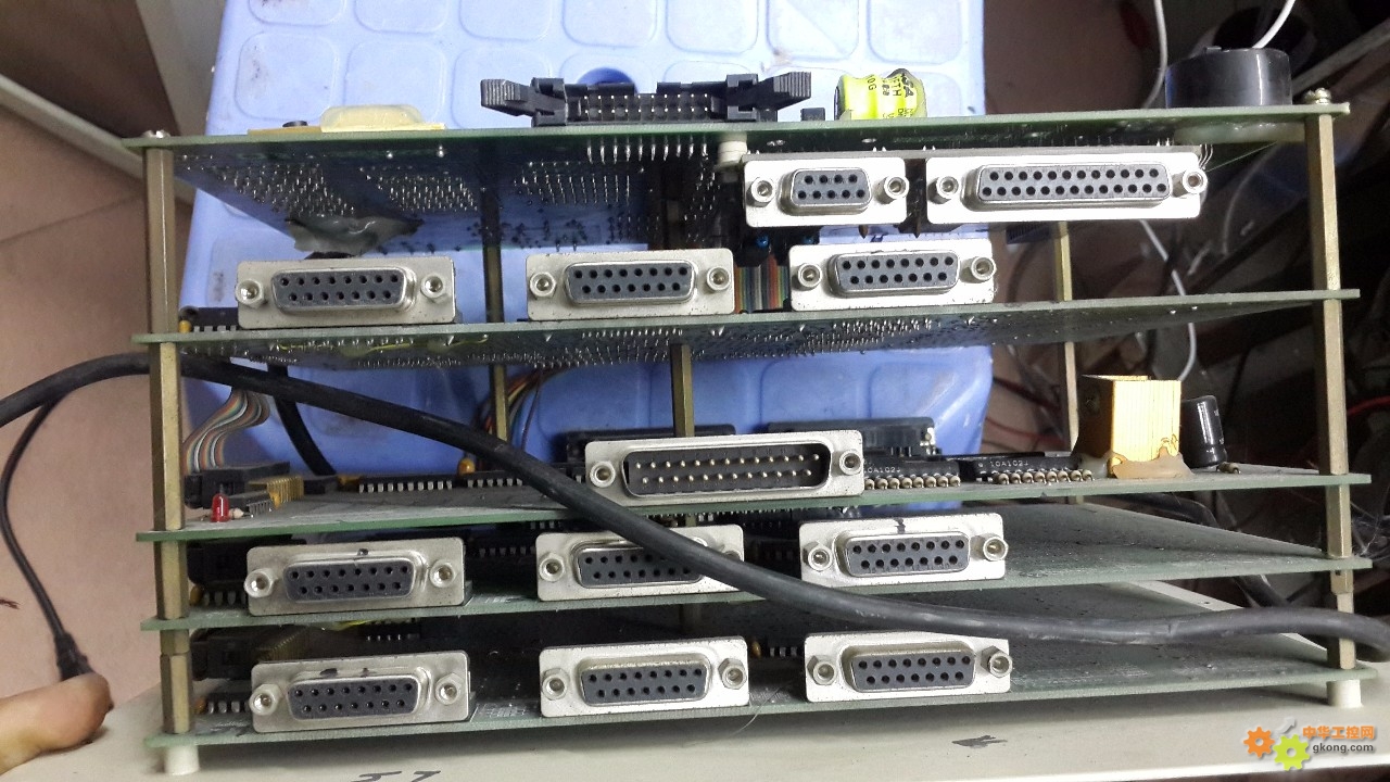

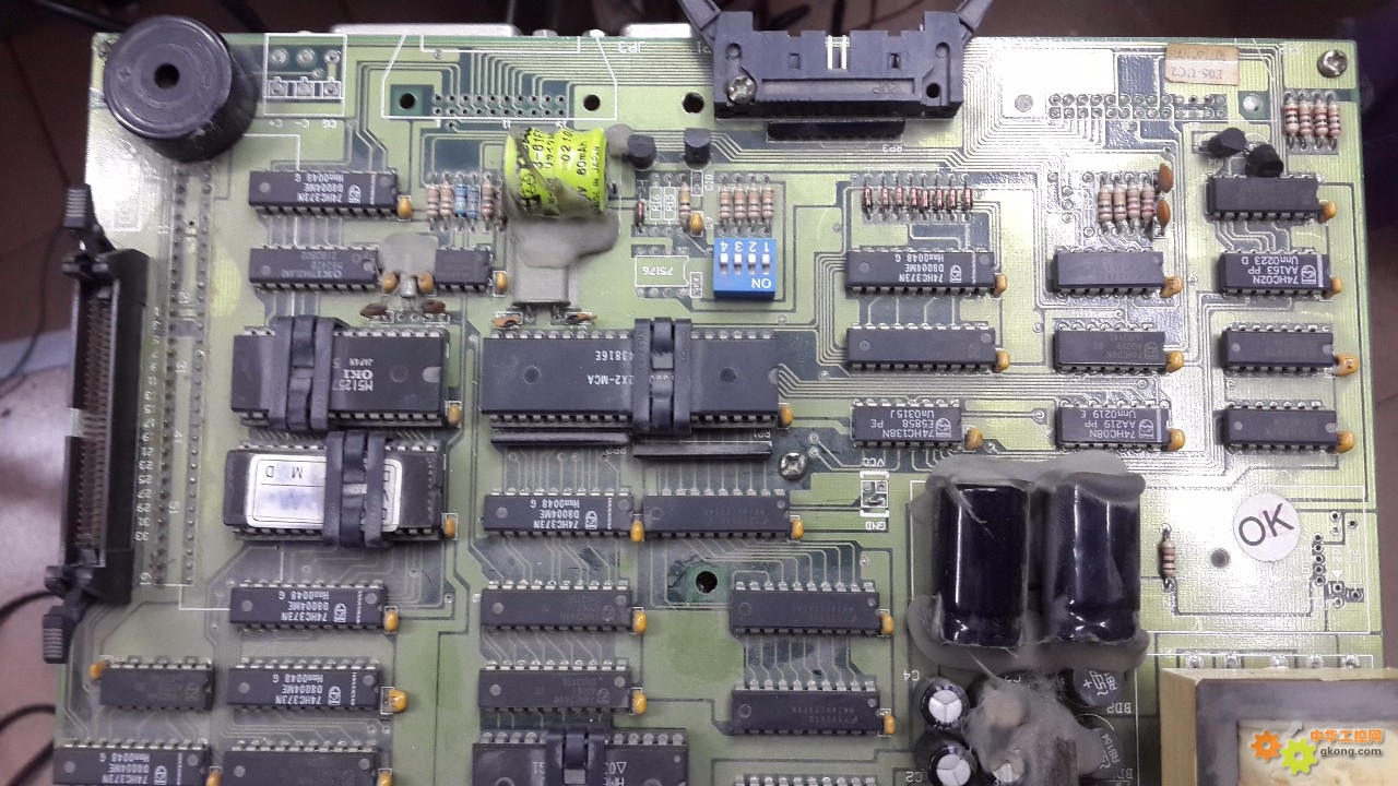

这应该不能算作工控机,工控机是类似于家用电脑主机一样,有电源,有主板,主板有扩展插槽,主板上有内存条有硬盘。
你这个只能是算作定制的嵌入式控制系统,就像单片机控制板一样的,专机专属。

这个插头够多,控制的东西也不简单吧

这要是焊线插头DB9麻烦呀。。幸好不是DDK

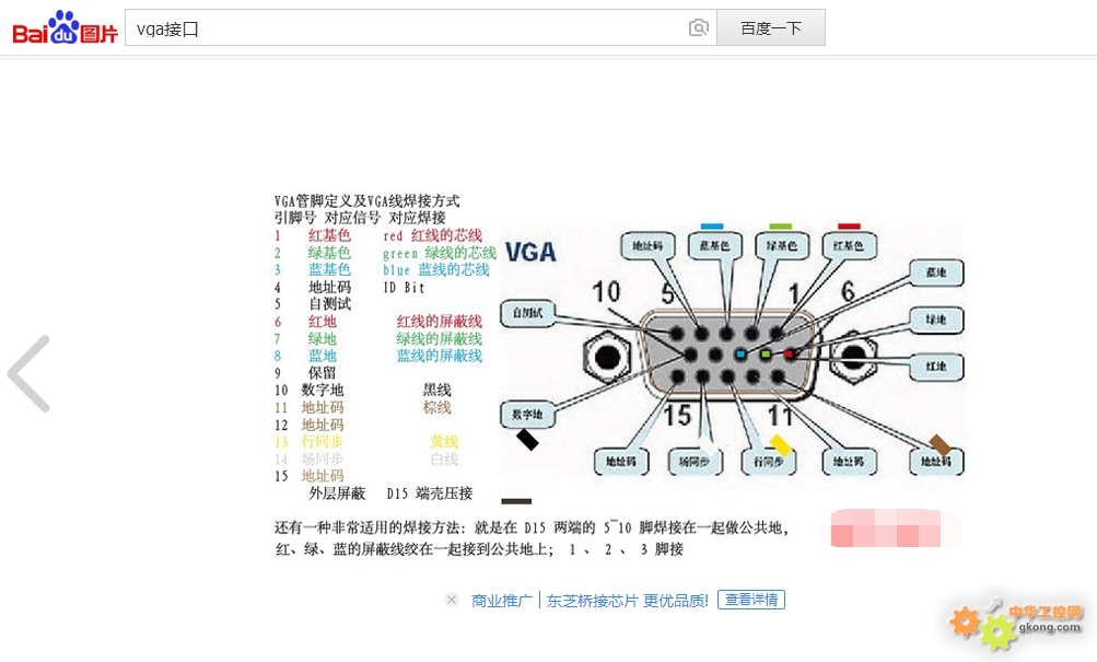

以下是引用977998309在2016/10/12 8:45:17的发言:
以下是引用goldage在2016/10/11 21:14:05的发言:
可以,前提是你得找到对应的插脚来改造连接线
可以说下大概的思路。。。
请对照下面的VGA的接线端口的针脚功能定义图,自行研制出相关的信号转换电路板:
