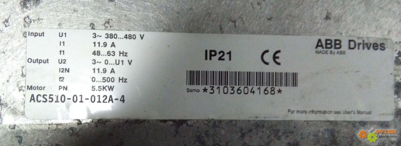

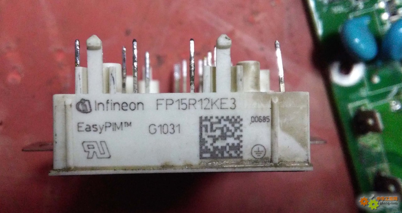

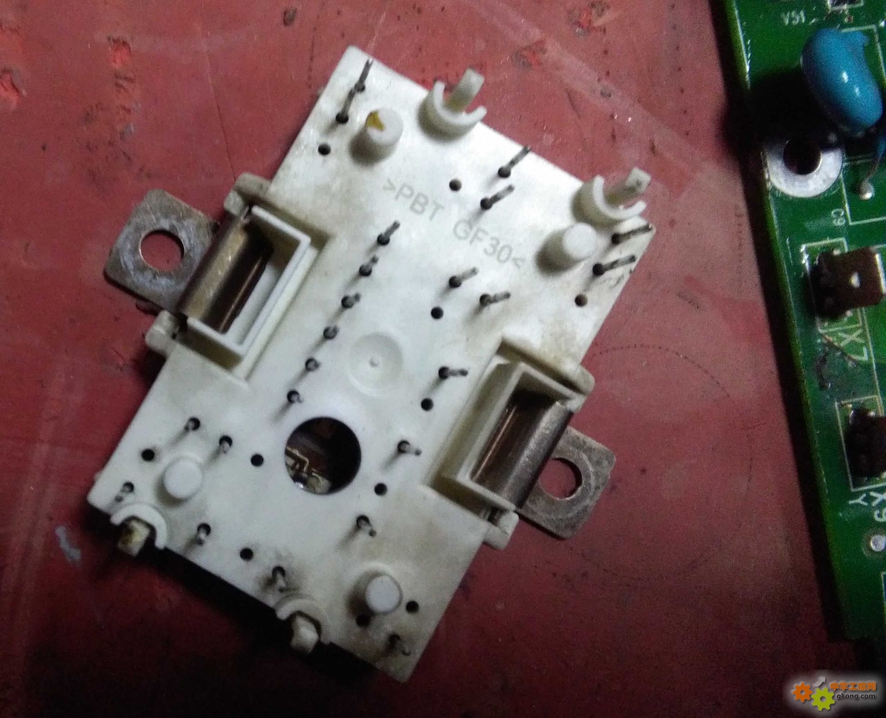

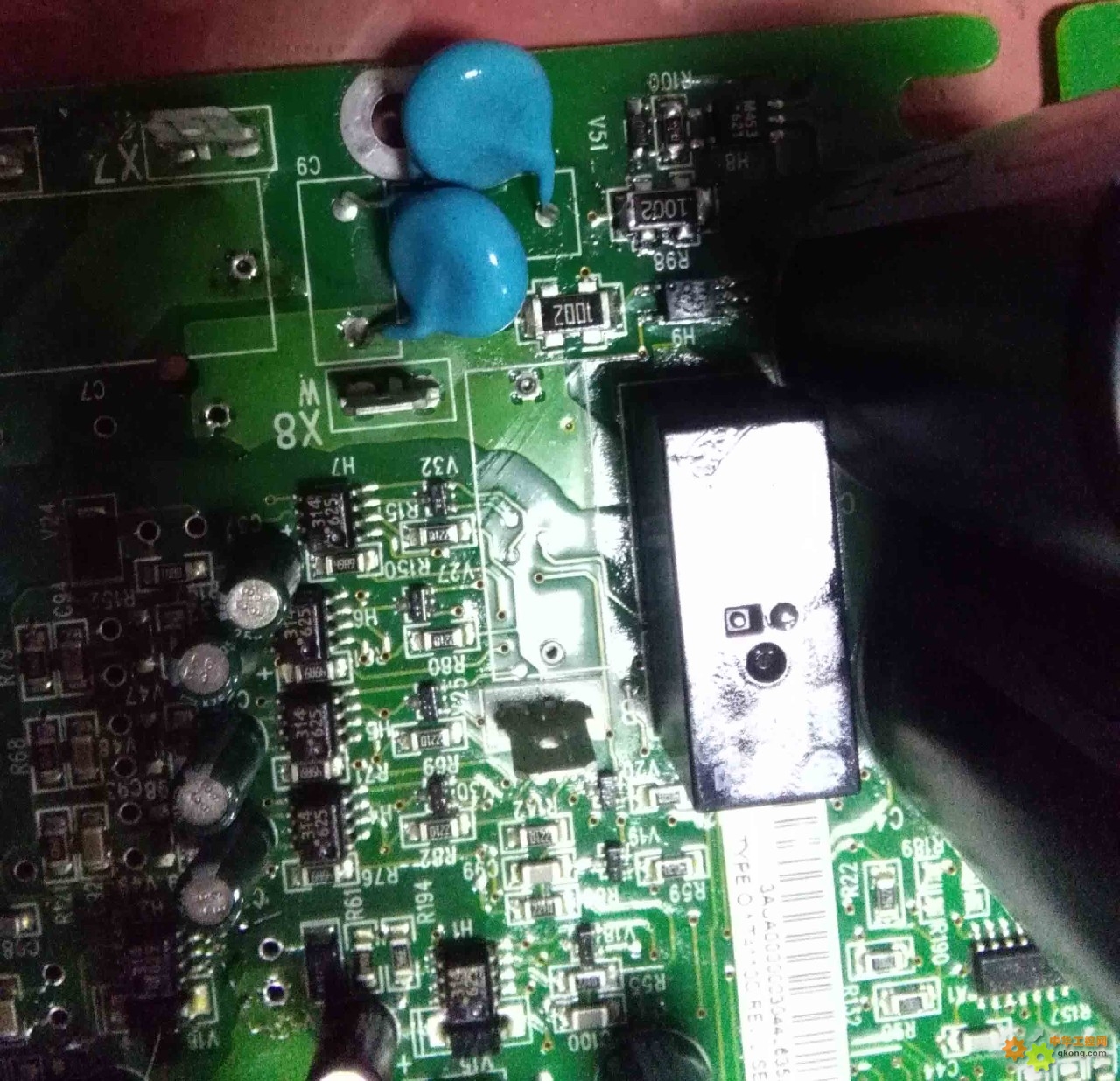

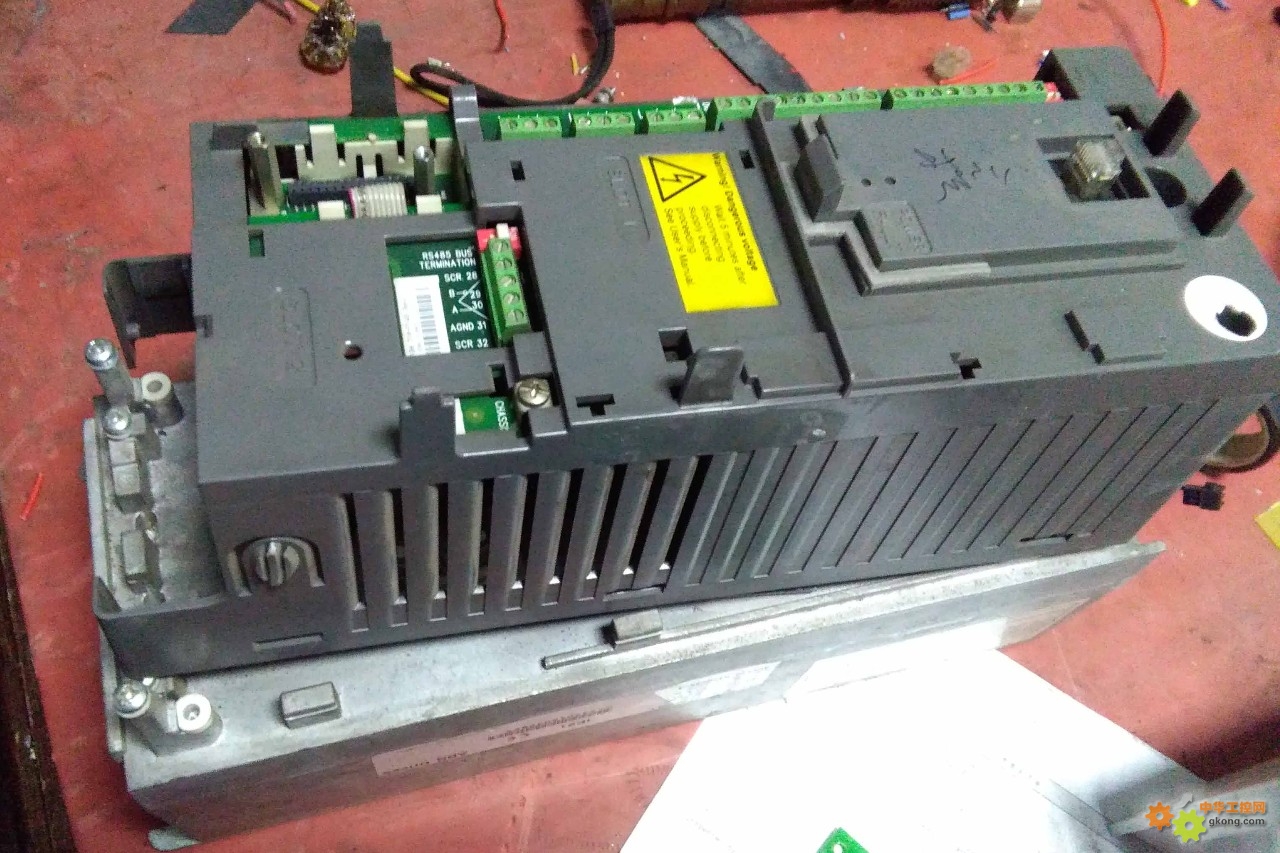

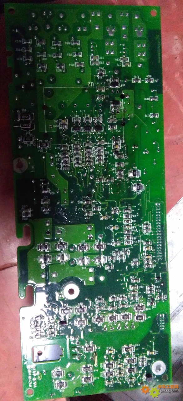

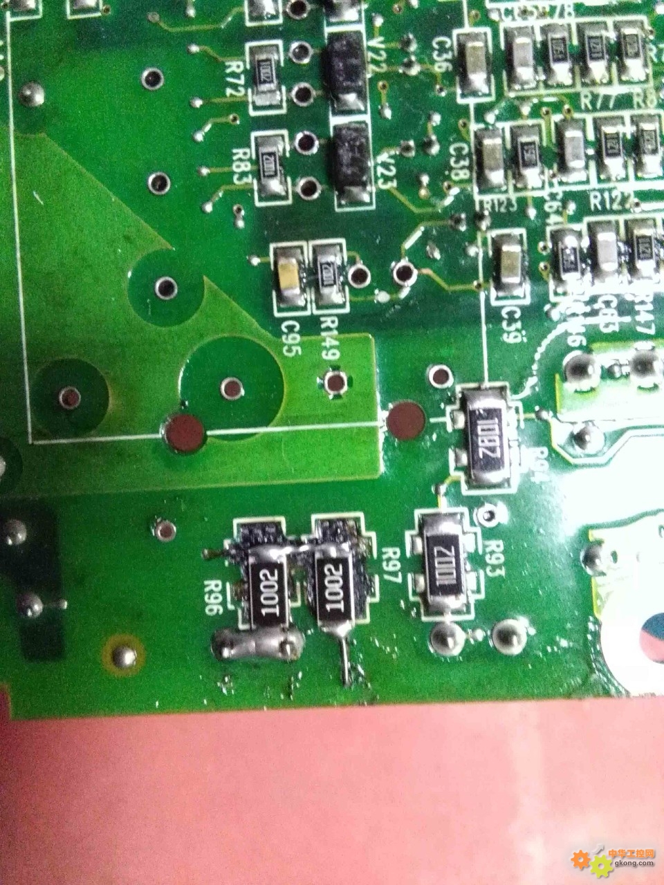

ABB变频器 ACS510 5.5KW,额定电流11.9A,用的IGBT模块是15A的,厉害...(余量很小啦,想必保护必须得到位,不然很容易over)整流部分坏了,准备换一个模块。另有几个10K贴片电阻坏了。变频器驱动用314小体积光耦,IGBT驱动部分供电为“自举”供电。

好小,国产小牌子用的是40A的

请问楼主:那两个烧坏的10K电阻是起什么作用的?为什么会烧坏?还烧没烧坏其它相关元件?

回复 #5楼 799676754
这个是电压检测的,直流母线电压有无。P+,N-经3个10K电阻进光耦了。

ACS510系列,匹配风机水泵类负载,同国产变频器P型机。国产5.5P的机器应该用20,25A的IGBT
