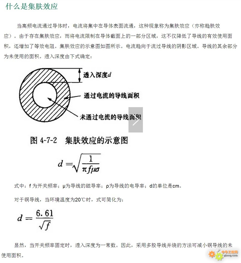

发表于:2016/10/10 21:08:48
集肤效应定义:
金属材料(或零件)放入感应线圈后,材料内产生的感应电流只分布于材料表面的现象称为集肤效应。
集肤效应的效果与感应线圈中电流的频率有关,频率越高,集肤层越薄。
集肤效应感应加热表面淬火工艺的加热原理。

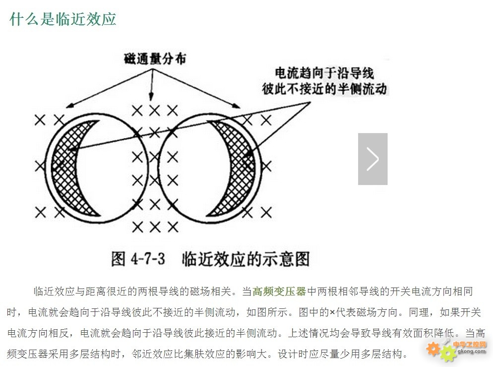

发表于:2016/10/10 21:16:32
我是你的朋友
49259
kdrjl 版主
文章数:24260
历史总积分:49259
注册时间:2004/2/17
我秀我做2014
秀秀我的办公桌
发表于:2016/10/10 21:19:30
上述都是百度来的。由此,集肤效应和邻近效应都是与电磁厂有关的物理现象。做系统的时候包括安装和布线,都要注意电子元器件的安装距离,导线的布线距离包括同沟同槽的电缆分布。
