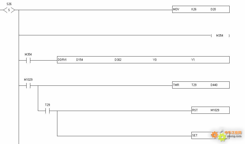

图片里已显示,我用DDRVI命令驱动伺服电机,寄存器里的速度有200多。可是在循环运行当中,大概10次是正常的,突然偶尔有一次速度是极其慢的,不是我写入的速度,比如只有8(这个是监视下看到的) 。我现在的疑问是这问题大概哪个步骤出问题多一点。是不是伺服加速度的时间设定或者速度有关系,还是我程序比较乱,寄存器里的数据偶尔丢失了?
文件在2楼。谢谢各位了。

程序问题较大,两个DDRVI驱动同一脉冲口,方向一正一负

先用一条简单的DDRVI指令控制伺服,不用D寄存器,直接用K,看看有没有此种现象。

你好,你这个方法我试了下,果不其然,还是会有同样情况发生,就是十来次有一次这样。

那能不能在哪个位置加一条复位命令还是?你一说我想到了,有时候伺服动作没完全完成,我就手动条件加入让程序跳到另一个步骤去了。是不是这样引起的

如果就用两条DDRVI指令来回循环控制正反转,还是有这个现象,那要看你PLC有没有问题了

你必须等待前一条指令执行完成才再次发出定位指令

一条指令都会这样,那你换PLC吧,台湾的PLC,会有一些小问题,台湾人自己认为的,不愿意更改的小问题。

应该是硬件局限性的问题,这条指令没完成就做下一条才出的问题。
