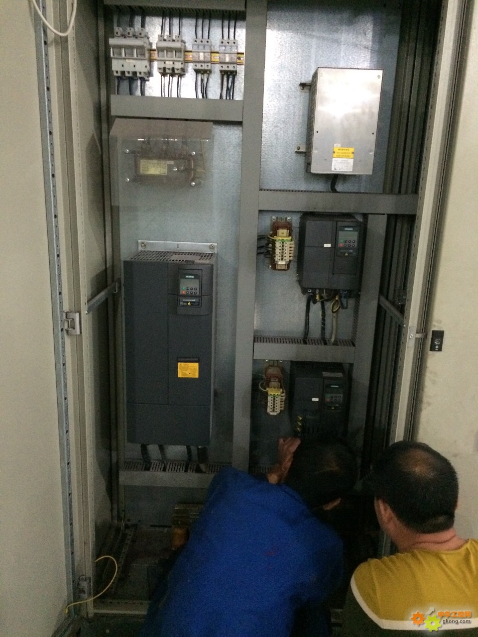

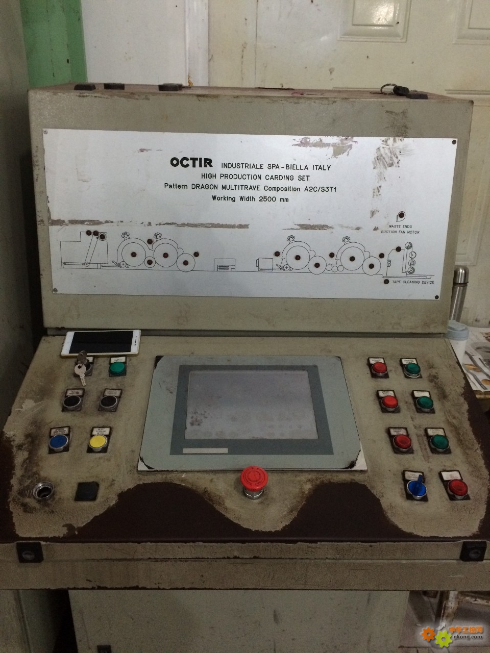

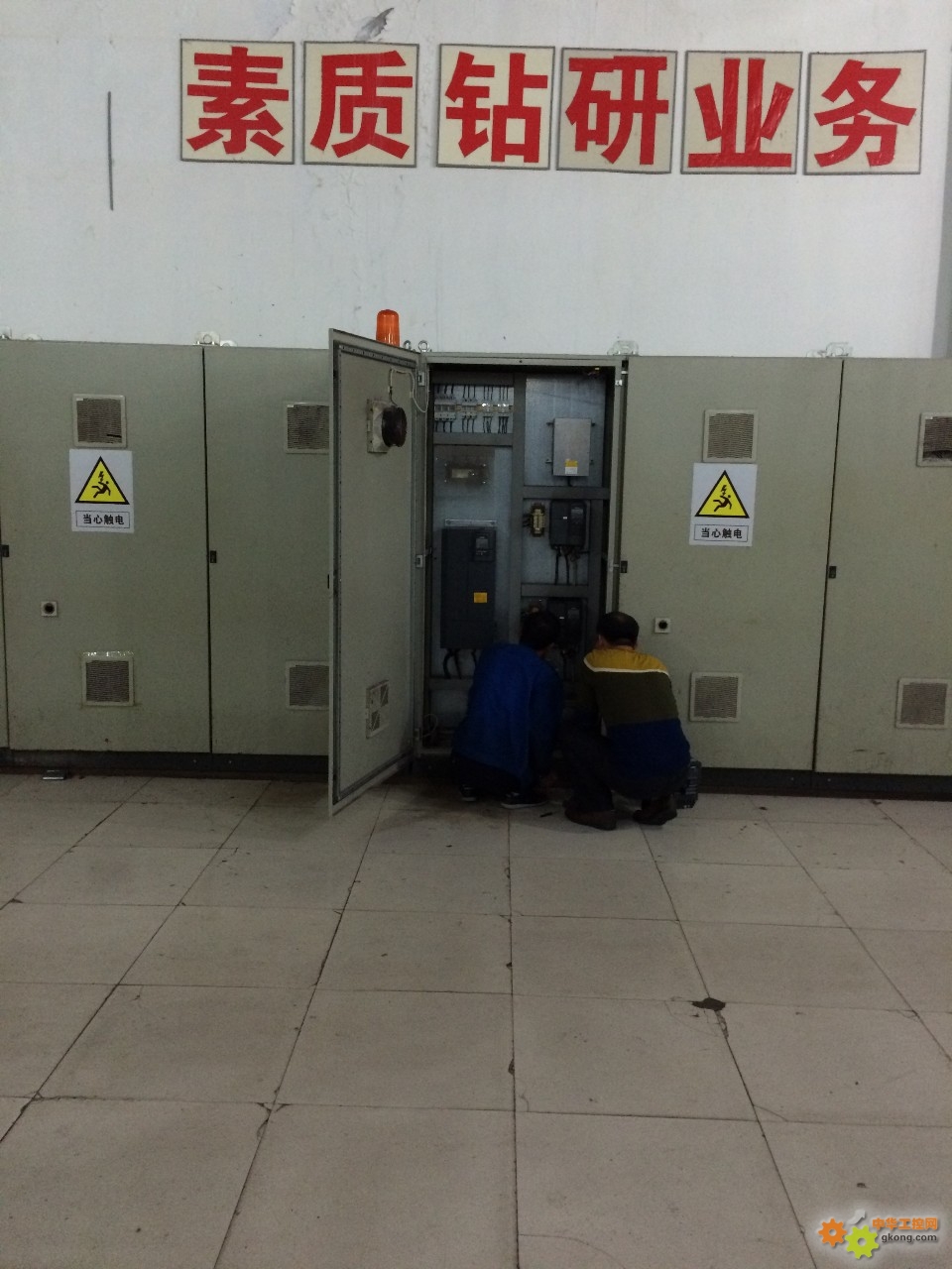

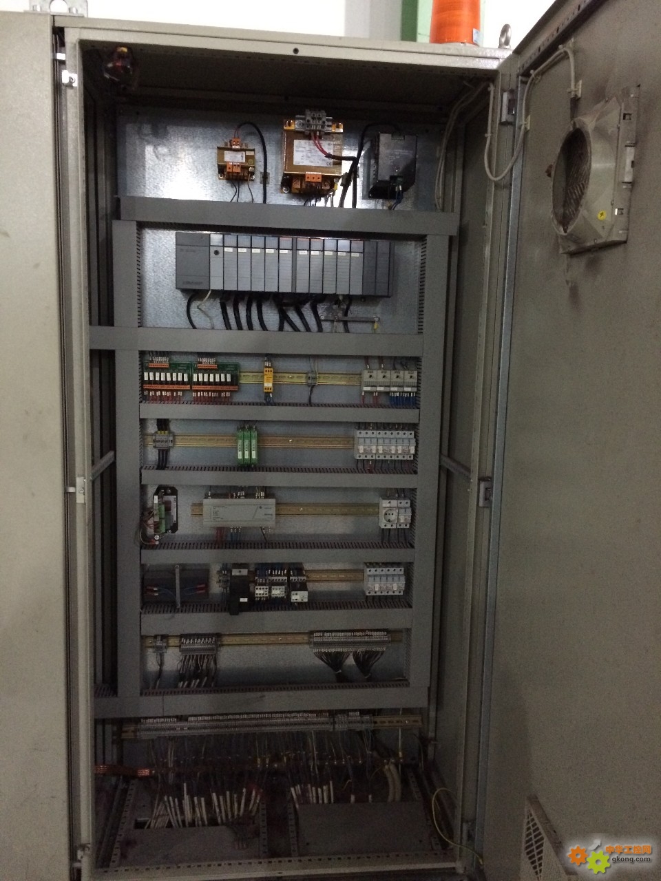

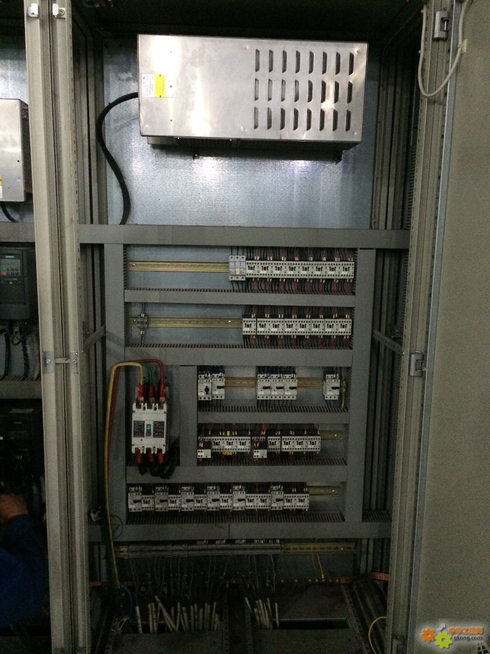

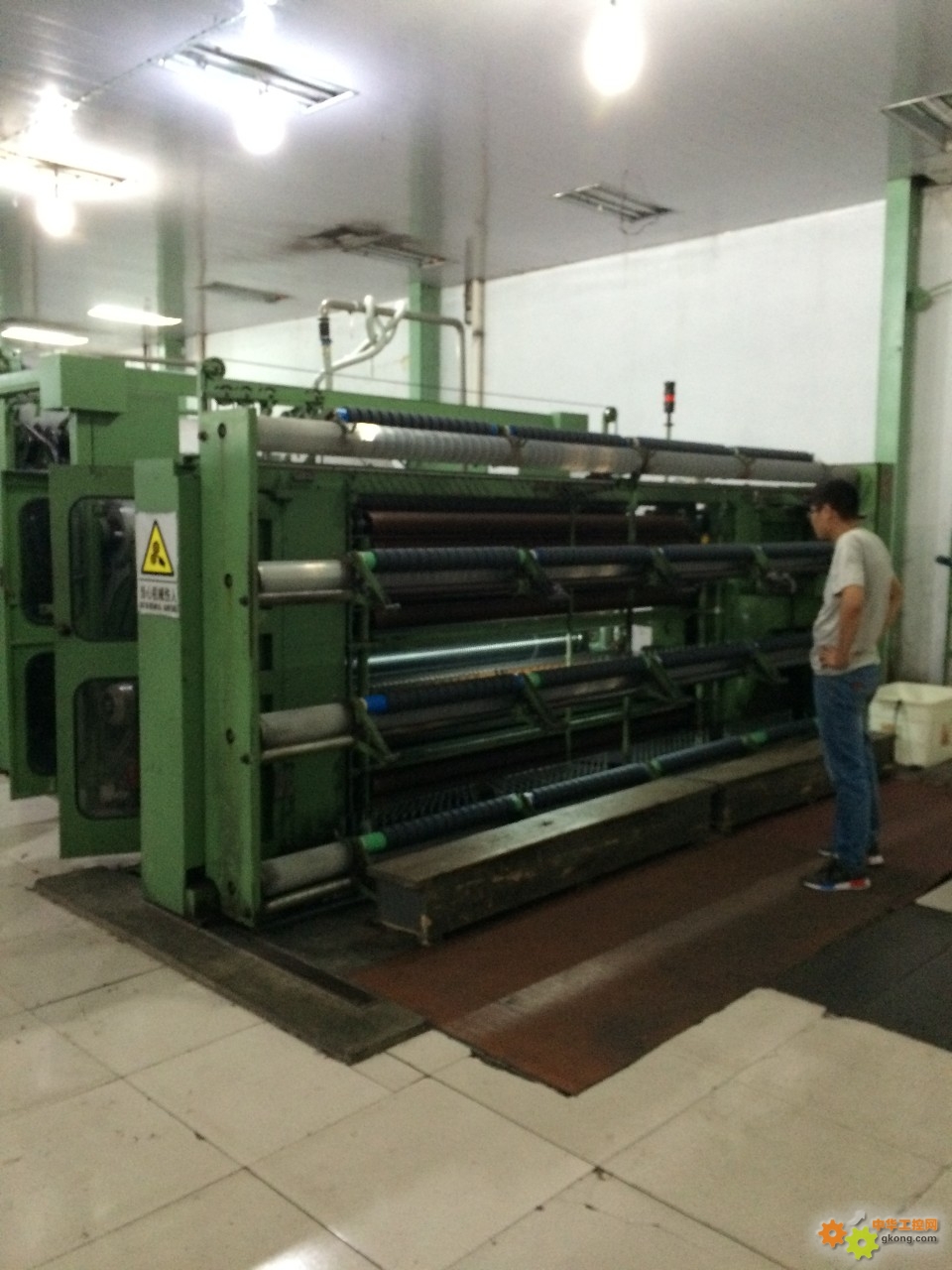

一、环境:意大利羊绒梳毛机;

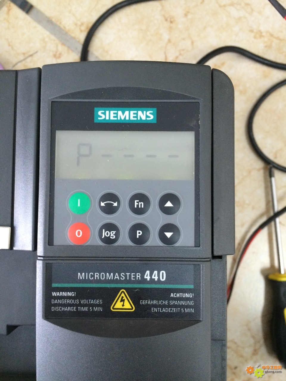

二、主诉:梳毛车上电正常,运行报“搓板电机”变频器故障;
三、现场查变频器面板:上电时,正常,某接触器吸合启动变频器时,变频器显示P----,停车;

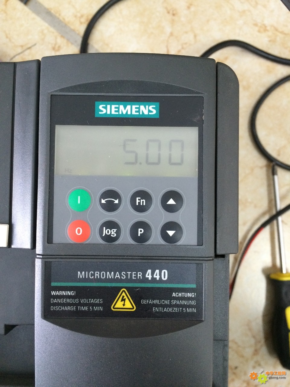

2、改参数为面板控制、无负载检测设为0;
3、运行,显示P----;

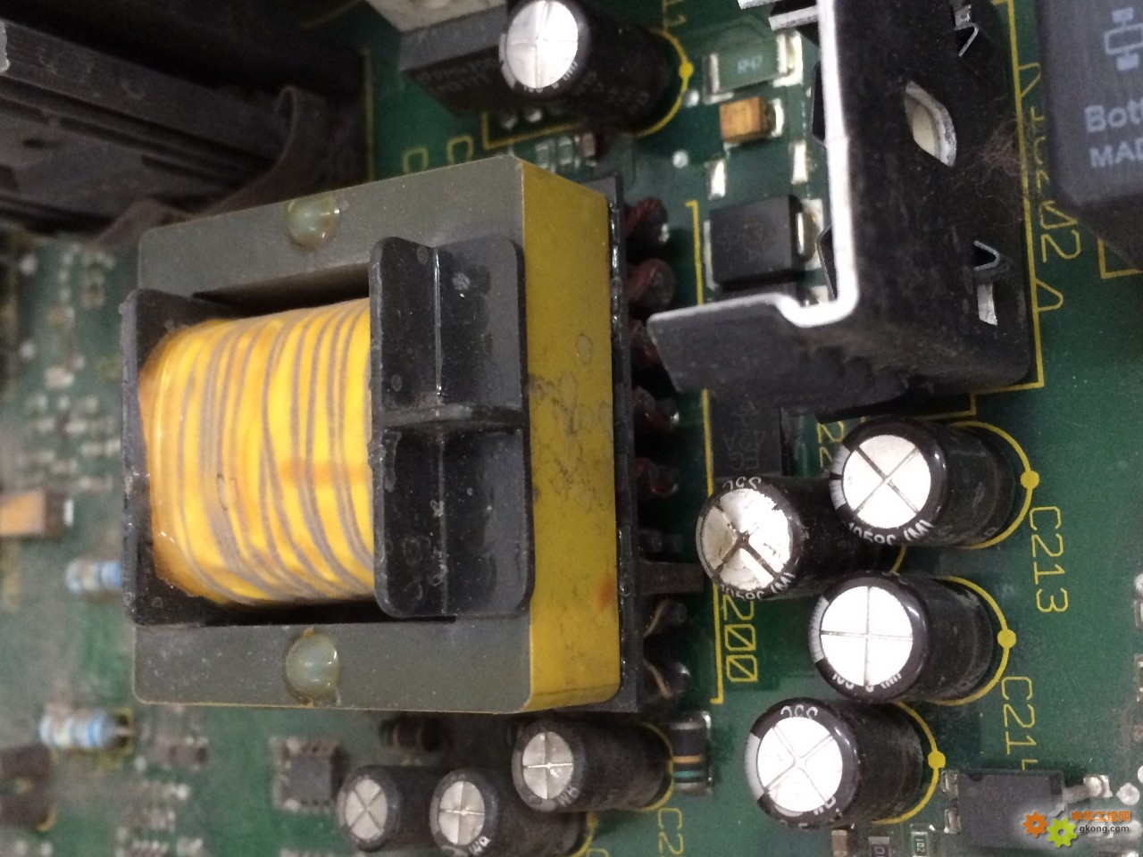

4、测+DC和-DC电压,静态时513V,OK;运行时,瞬间降为490V;
5、断电,测IGBT,OK;
6、给风扇单独上24V电源,OK;

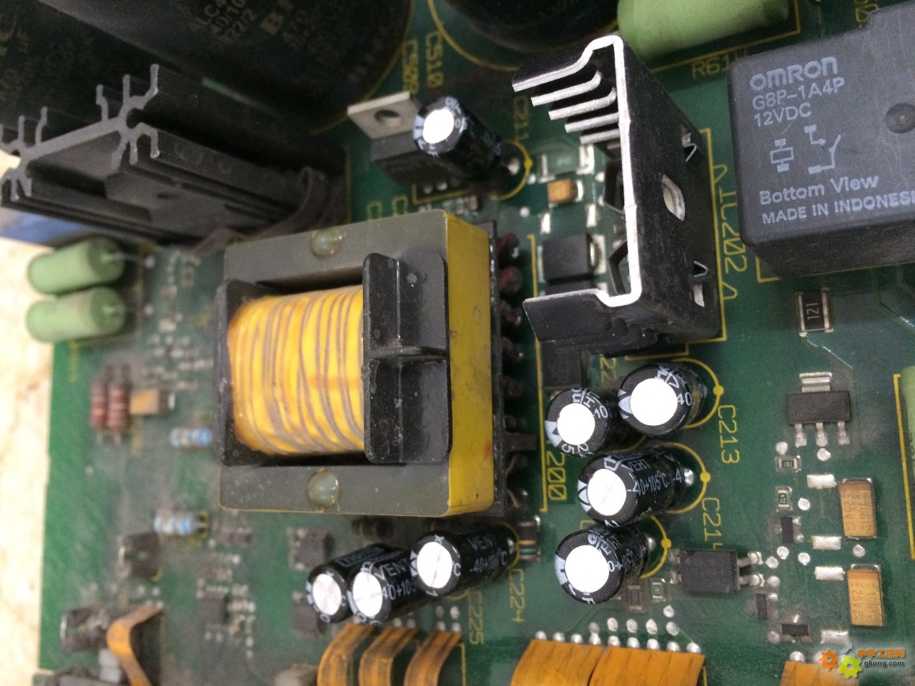

7、至此,严重怀疑风扇24V电源电压不足,在运行的瞬间,因风扇运转瞬间取用电流造成24V电压急剧跌落;

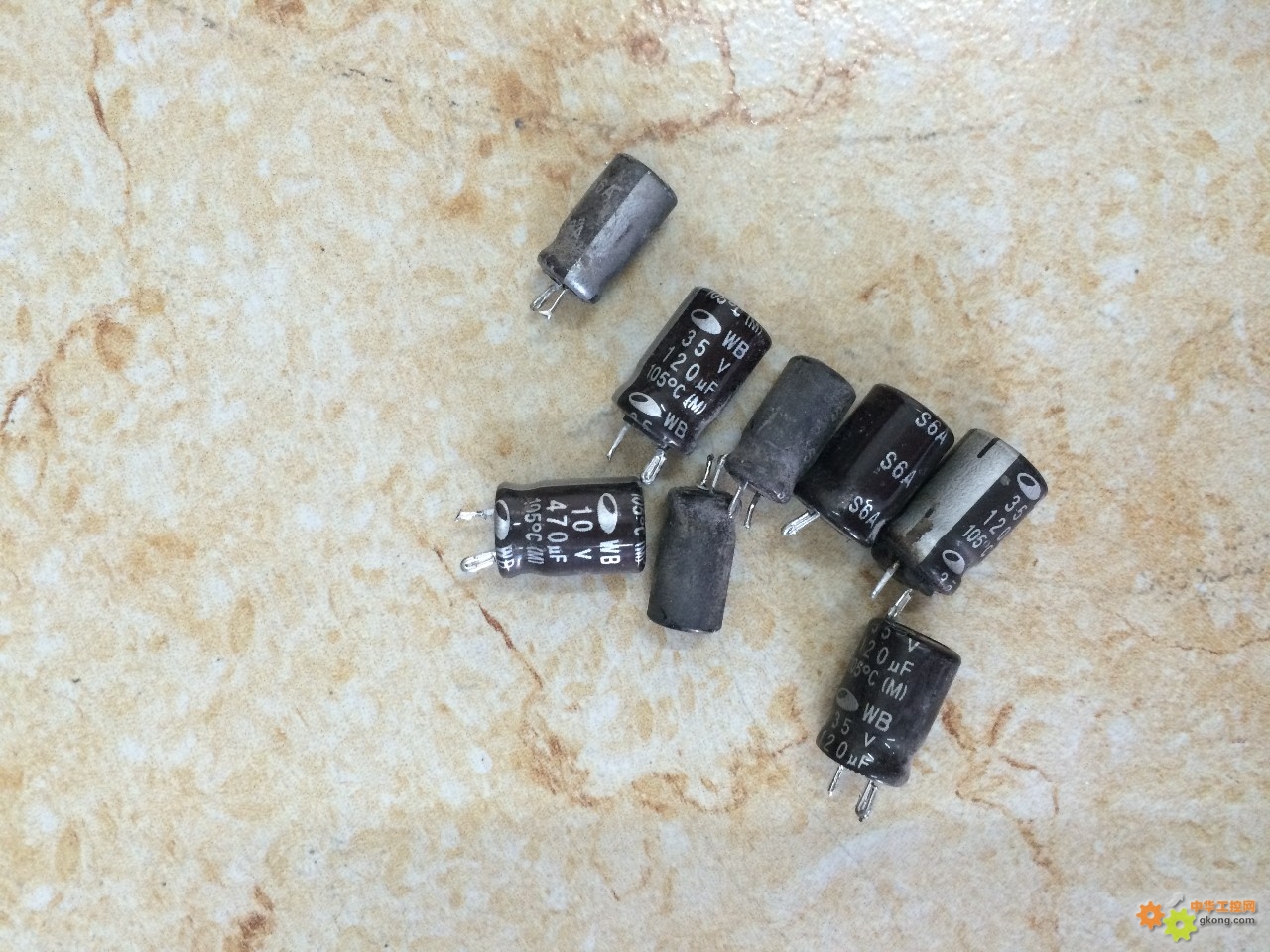

8、打开机壳,目测,发现24V电源电容鼓包,其它电容也有鼓包的,干脆8个电容全部换掉!
9、装机,上电,OK!
