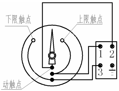

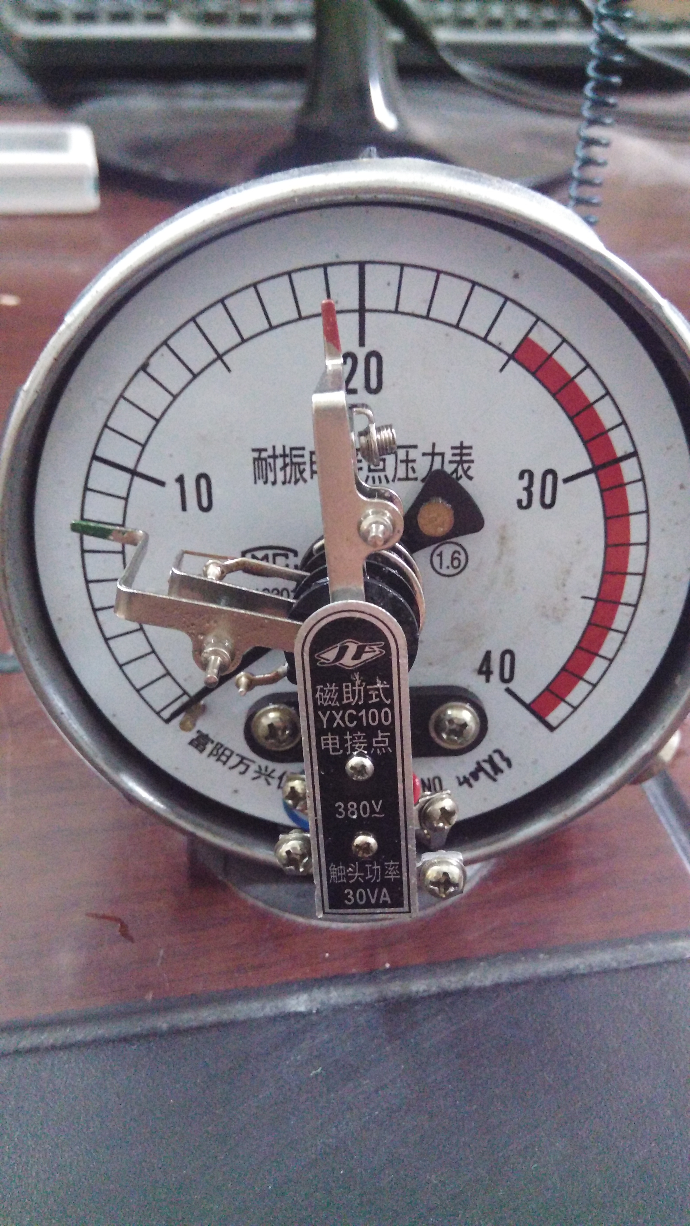

有谁知道怎么接

没说明书就试

1、看说明书接线;
2、加入一个可调节压力,拨动设定指针测量线之间逻辑关系再根据需要接线;

就两颗线接完就可以了,没什么啊

看你是要上限报警,还是下限,我记得下限是黄色和绿色。这个很容易的。

购买随机应该有一本说明书的
上面有详细的接线图!

电接点压力表接线:

看图接线!

就是2组触点,一个低压触发一个高压触发
