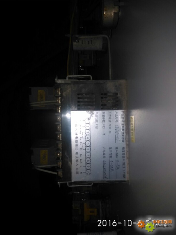

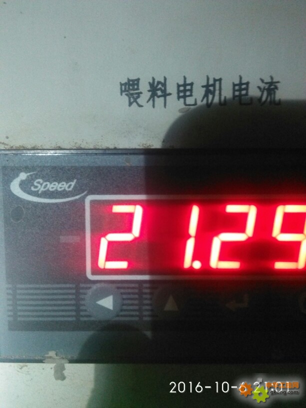

这是一种可以设置的电流表,它可以设置电流上限值,但不知道能不能设置响应时间,原厂的设置太灵敏了,稍微一过就跳闸了,里面还有热保护都没有用处。我想能不能把响应时间加长一点,因为设备过电流时间短也就1-2秒。有哪位用过的师傅给知个招,谢谢了。

你在仪表输出信号加延时处理即可

按你的要求重新选个表就可以了,我觉得这个表有报警回差你在好好找找

这个没有说明书也不好设置吧

上面有接线图吧

根据输入输出参数就可以选表了,现在智能仪表很多根据需要修改参数就行了

找说明书按说明书来设
