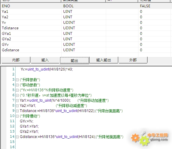

点进一个功能块里面是这些东西 完全看不懂是什么 哪位大神帮翻译一下 这些什么意思 谢谢

写这个的人竟然旁边用了中文注释,明显是高估了读程序人的智商。

就是用ST语言写的换算程序,这样比较简单

上面是变量符号,下面的是程序逻辑
