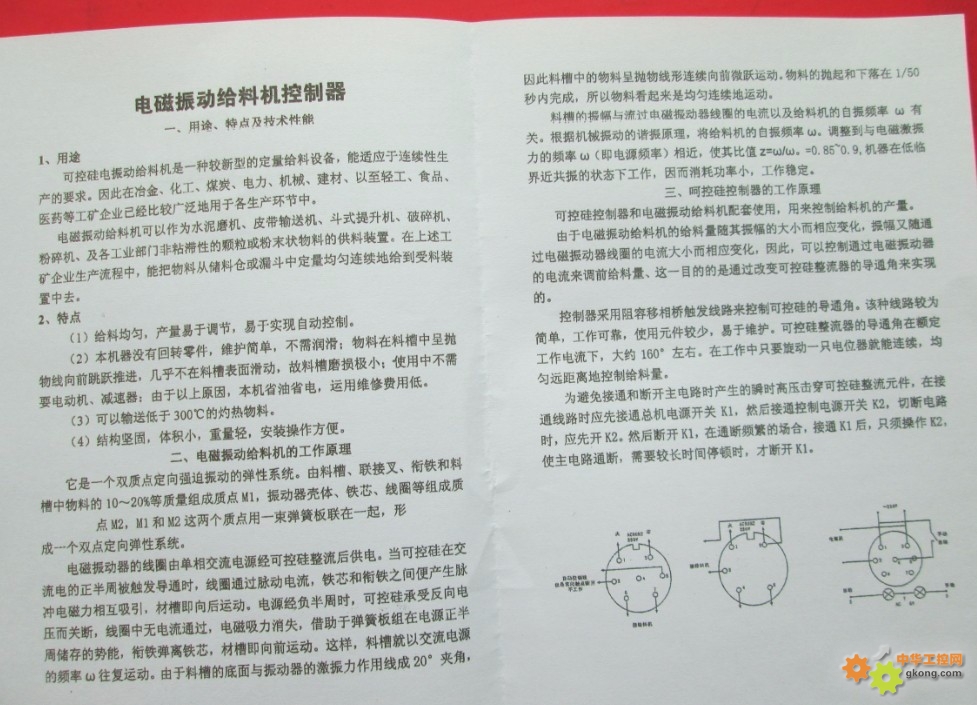

是用于交流电机调速的吧?我有,不过不一定是你要的厂家哦!需要回头我拍给你
  你这种好像是给料控制器是吧?1,2脚接电源交流220V、3,5脚接自动控制、6,7脚接给料机线圈

电磁震动给料机用的。

回复 #5楼 董国平

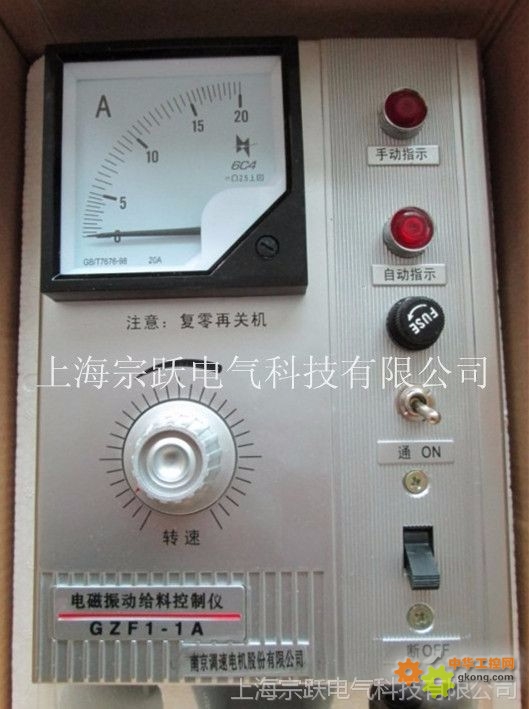

GZF1-1A电磁振动给料机可控硅控制器这个吗?

是这个吗:
