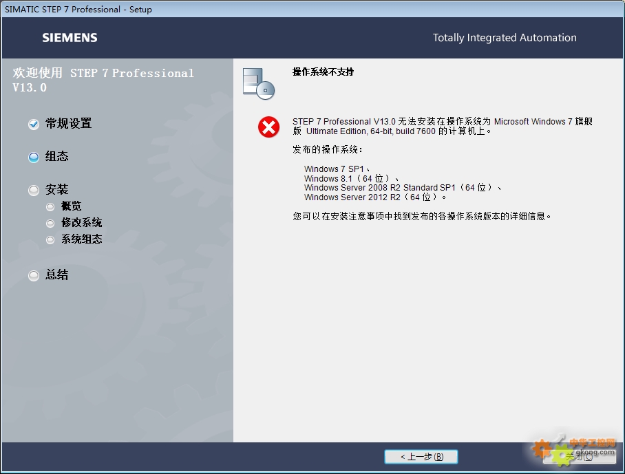

在我的笔记本上我下过s7 basic v10.5,打不开公司里的西门子程序,于是换了v13装,结果系统不兼容,笔记本是win7 32位的。
现在我在我的台式机,win7 64位的再次安装v13,结果出现图中的情况。
希望在win7 64位上成功安装并应用的乐善施给我一份或者指点我去下哪个版本,在哪边下。感激不尽

发表于:2016/10/8 19:24:13
以下是引用chn工控学生在2016/10/8 18:36:43的发言:
升级你的操作系统至Win7 SP1,不要为你的操作系统非正版而担忧微软不给你打上基础的SP1补丁。

发表于:2016/10/9 8:37:29
回复 #2楼 cvlsam
嗯,谢谢。照大神说的已经安装好了,但是我打开供应商给的程序文件,打开说不是有效的字符串,还是因为我的版本太低了吗?

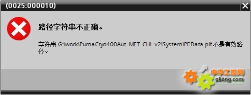

发表于:2016/10/9 11:12:13
就是这样的情况    文件后缀为plf

发表于:2016/10/9 15:52:52
以下是引用chn工控学生在2016/10/9 11:12:13的发言:
就是这样的情况    文件后缀为plf
依据提示搜索该文件在你的项目路径中是否存在。

发表于:2016/10/9 19:51:35
回复 #6楼 fujifa
文件当然存在啊,软件打开一个文件不都是“打开”,然后“浏览” 再查找自己要打开的文件吗?

发表于:2016/10/9 20:42:48
以下是引用chn工控学生在2016/10/9 19:51:35的发言:
博图的项目文件为ap11(V11版本建立),ap12,ap13的形式存在,所以请不要任何打开其中的文件,仅需要打开apXX为后缀名的项目文件。
建议你可以阅读一下博图的使用手册,最新版的大概20000页左右,耐下心思好好读读。

发表于:2016/10/10 17:21:06
首先保证自己的系统没问题,然后顺序装博图V13和SP1补丁,条件允许的情况下再去装UPD6 7 8 9这些小的升级
