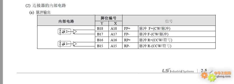

步进电机用的雷赛DM860,接线按脉冲接线图接的。Y轴输出红灯在闪烁。

那就是接线不对了

看驱动器说明书接线。频率和脉冲设大点看看。

接错线了.

步进电机的使能脚位加了工作信号没有

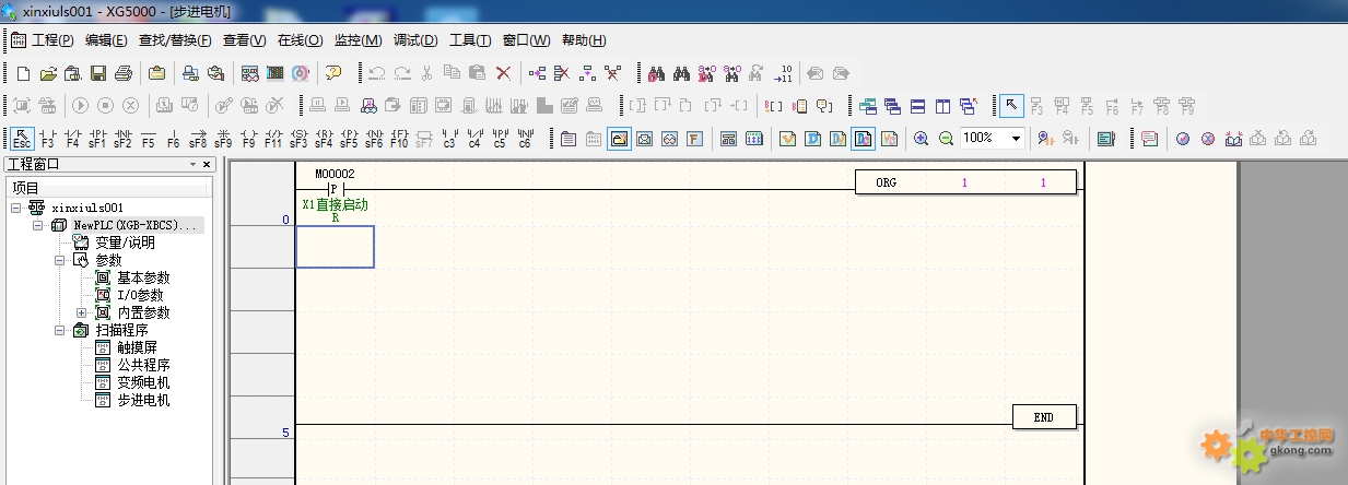

各位,问题解决了,这每一个模块都要设置。设定好就好了。
