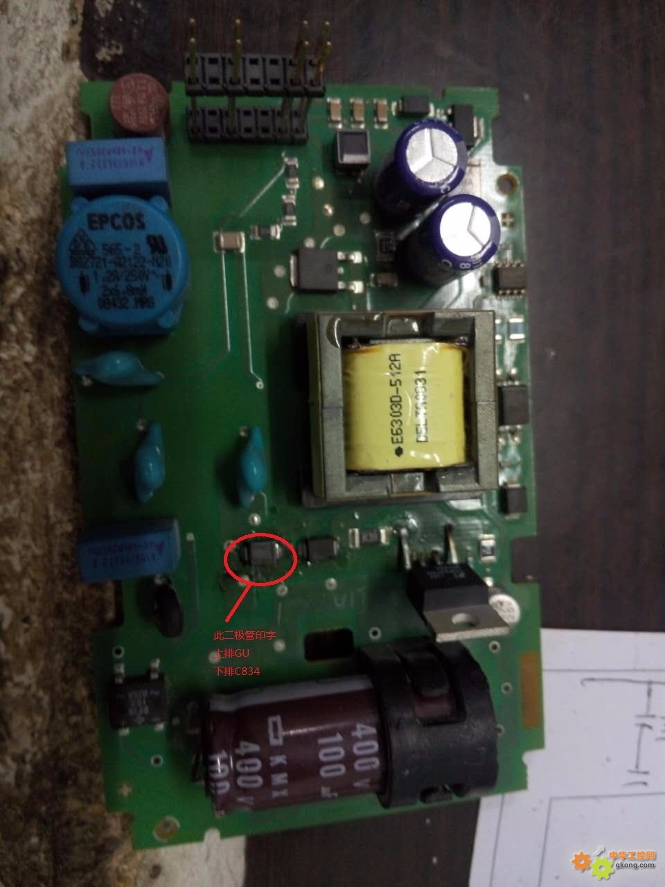

请教西门子CPU224 电源板上面有个二极管印字上排是GU 下排C834 是什么型号的管子。有可替代的吗?

发表于:2016/10/7 17:14:43
电源板坏了,都很少修了,直接换块

发表于:2016/10/7 18:49:30

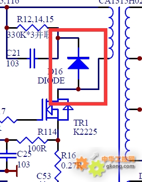

在变频器电源开关管上面那个二极管装上就可以了

发表于:2016/10/7 18:51:19
看下电路是不是这个位置的,装个就就可以了,记得那个好像是两个串起来的

发表于:2016/10/7 19:18:30
这个是 TVS贴片管 参数200V

发表于:2016/10/7 20:15:01
二、三楼似乎错误,四楼不错

发表于:2016/10/7 21:28:41
四楼正确
