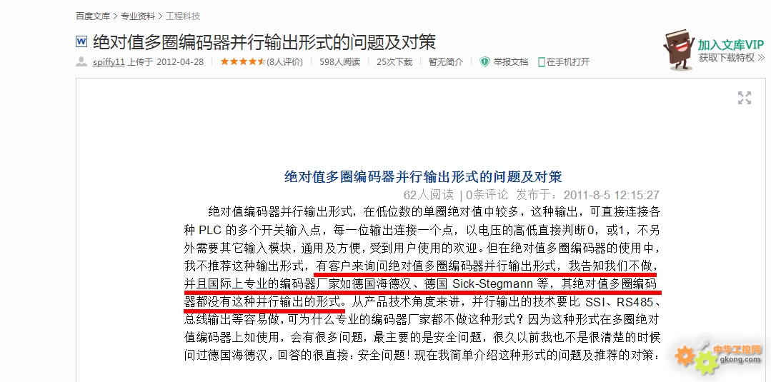

10信号线并行输出格雷码的绝对值编码器!
我纳闷那些人接了10 个普通输入点的!你们plc每个位置都能扫描的过来吗?不会有扫描不到的时候吗?
1s一圈的话1s就有1024个位置!plc扫描周期没那么快吧!现在用格雷码转换后比较数字执行加1指令指令都不执行(用手转转盘更别说电机转转盘了!)
这个怎么解决?

请询问度娘并获得编码器的选型知识。

如果编码器应用在高速反馈的控制系统中,楼主的1024多圈绝对值编码器,扔了吧,请更换增量型编码器传感器制作电气控制系统。

或者使用减速机构连接你的编码器,将速度降低到安全的检测转速再连接PLC控制器进行使用。

绝对式编码器高分辨率,对PLC硬件有要求。

楼主这样精确到具体某个脉冲的控制恐怕谁家的编码器都不能胜任

以前用过100线的还加减速机呢。

我们用增量的都加减速保证PLC输入不容易错误
