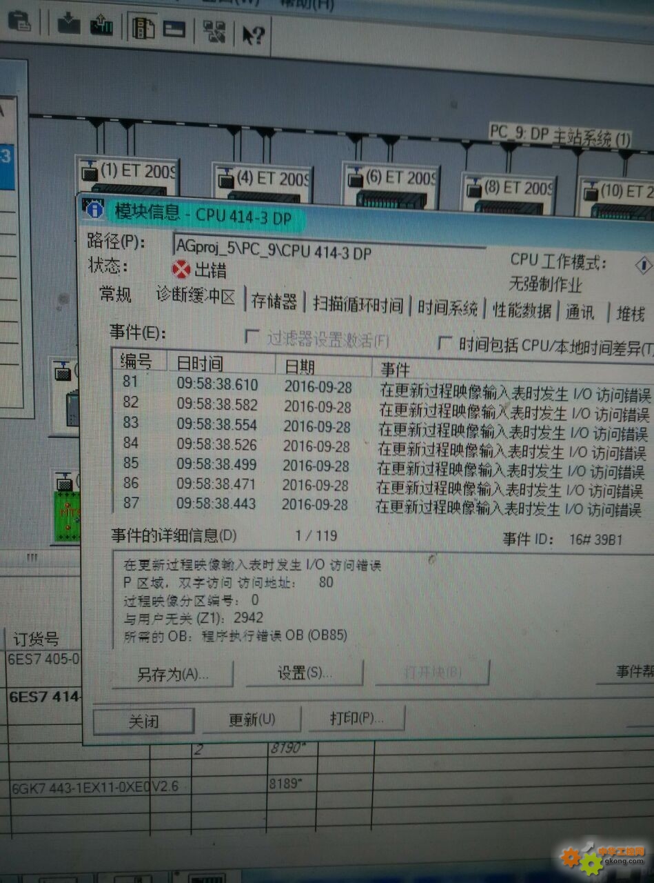

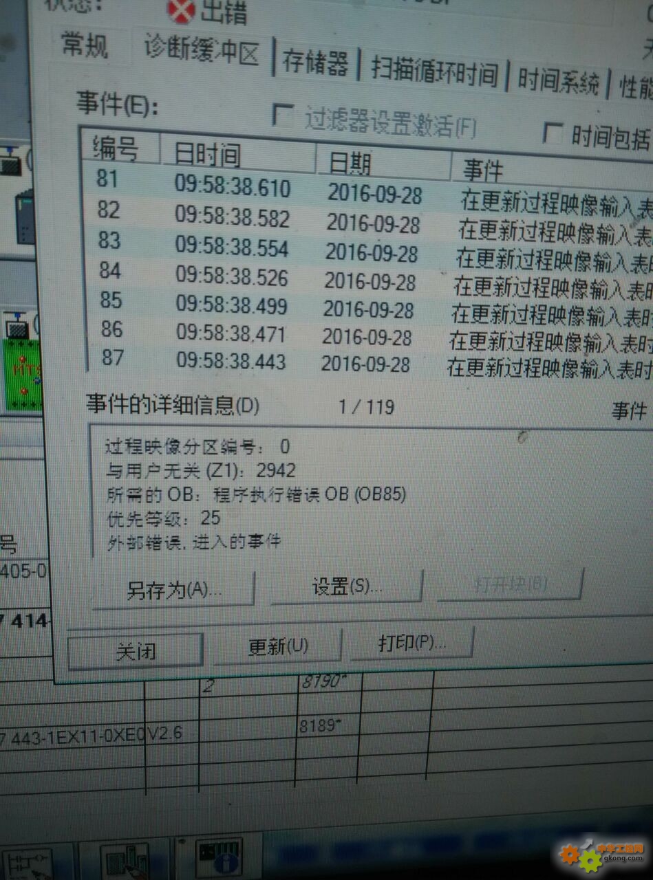

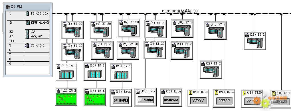

CPU在STOP位置亮黄灯,硬件组态和故障诊断如图片,跪求大神们什么原因,设备已运行2年

估计哪个站掉了吧

一直都有个远程站掉了,但只报外部故障没有停机,那站已经不用了,以前能正常运行

掉站会出现STOP?,掉模块也会出现STOP?

换换硬件或是查查通讯线

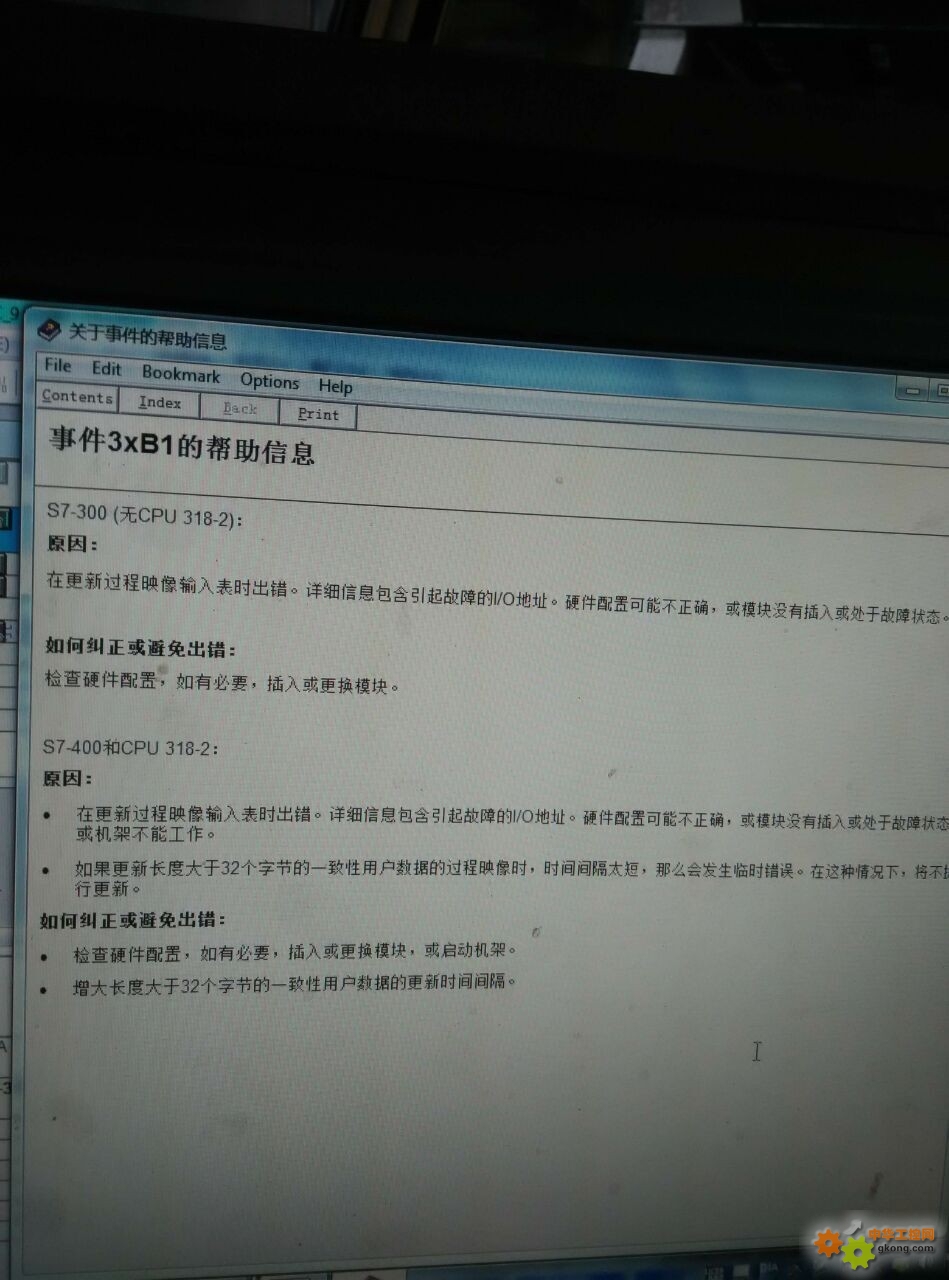

首先查找双字地址80程序哪里调用,地址功能,可能是程序调用此地址,但实际没有用到

那么多硬件换哪个,通讯也不会停机啊
没懂能在说详细点吗,谢谢

你找一下80地址看看他是干嘛的
