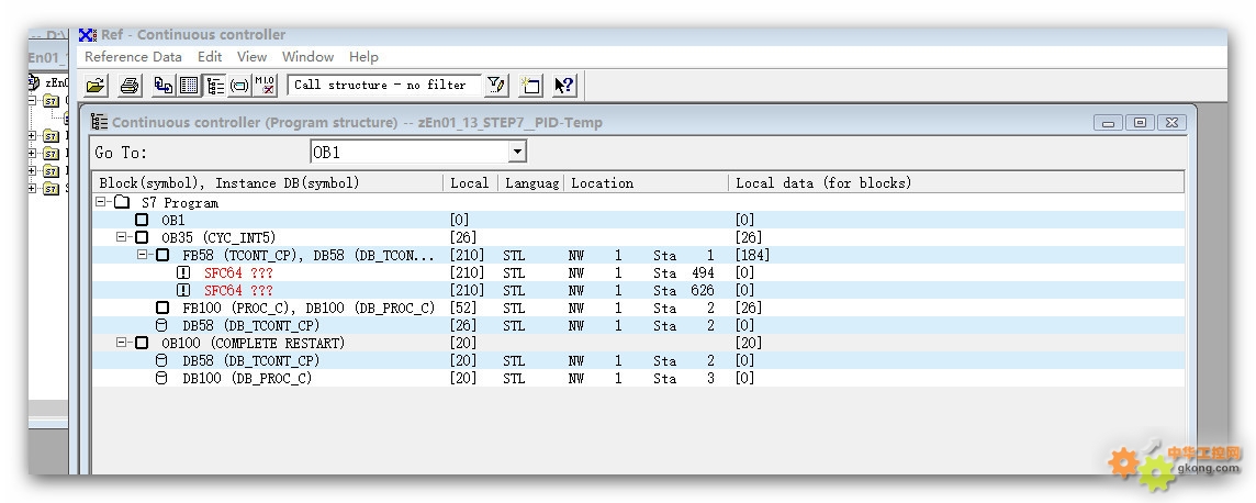

程序里有很多FB块,我想知道那个程序调用的FB10 ,怎么查找呀?

以下是引用gf2003129在2016/10/6 10:35:12的发言:
我一直提倡菜鸟应该多看手册,在Step7使用手册上已经有明确的说法——引用数据。
选择让引用数据显示程序结构,你就可以看到哪些块调用了点什么。
Good Luck~

有交叉参考

以下是引用cvlsam在2016/10/6 12:13:40的发言:
Good Luck~
谢谢大神!
