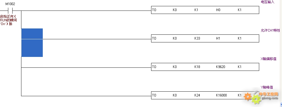

台达模拟量中如何让初始数值为0

用的是04ADS-H3 零点为3v 数值为9623 当我设置了offset=9623时 读出来的通道平均数据还是跟之前一样,看说明书些offset的上限只能是4000 改了以后还是一样
还有就是gain值 就是y轴的峰值 根本不受控制 原本设置为4000 结果一上电就去到一两万的数值
完全蒙了
