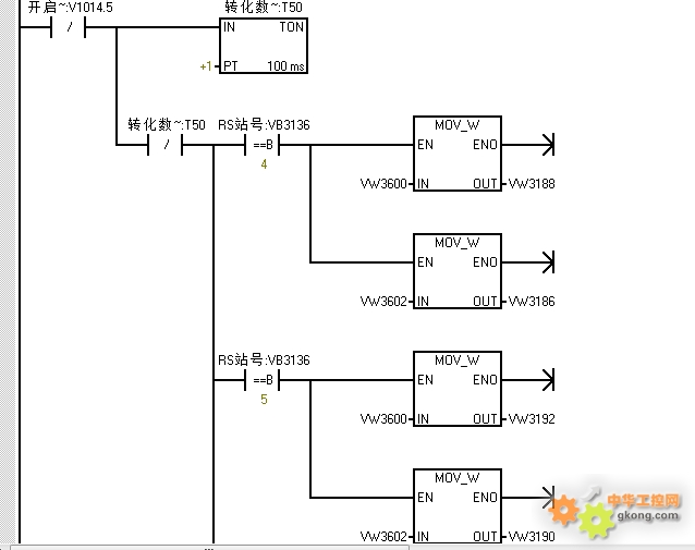

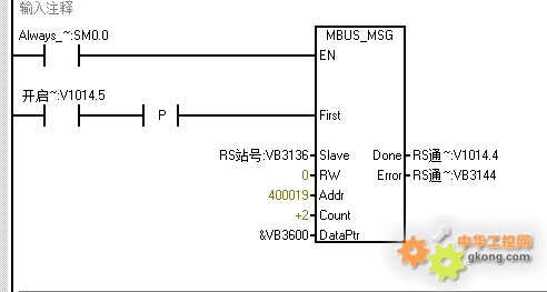

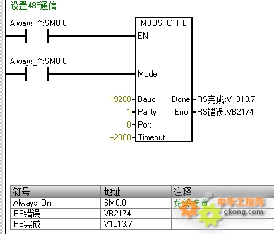

苦逼接线工,现在有机会接触程序方面。各种困惑,特来请教!
PLC是怎样读取驱动器上的数据(如脉冲,转速或还能读扭矩等吗?)是不是都有对应的MODBUS地址(在说明书上没找到这样的说明),为什么起始地址是400019(这是伺服的脉冲地址吗?其它地址又是怎样对应的呢?)
为什么VW3600是传送到VW3188,VW3602是传送到VW3186。(正常不是低位传到低位,高位传到高位吗?VW3600传到VW3186,VW3602传到VW3188吗)

读取从24H开始的两个字节,存放到VB3600开始的两个字节

请问这24H表示什么呢?

发表于:2016/10/4 19:24:55
回复 #1楼 gk_0
刚百度了,H是16进制

高低位反过来 很正常的

回复 #5楼 osp321
怎么说呢?这是MODBUS协议规定的吗?

发表于:2016/10/5 0:07:56
认真查看说明书后终于找到答案了,它是由状态监控缓存器和选择状态监控缓存器的显示内容 ,来决定各种参数(如转速,电机回授脉冲数)。MODBUS读取的通讯地址是0012H,0013H两个16位数据的内容。
