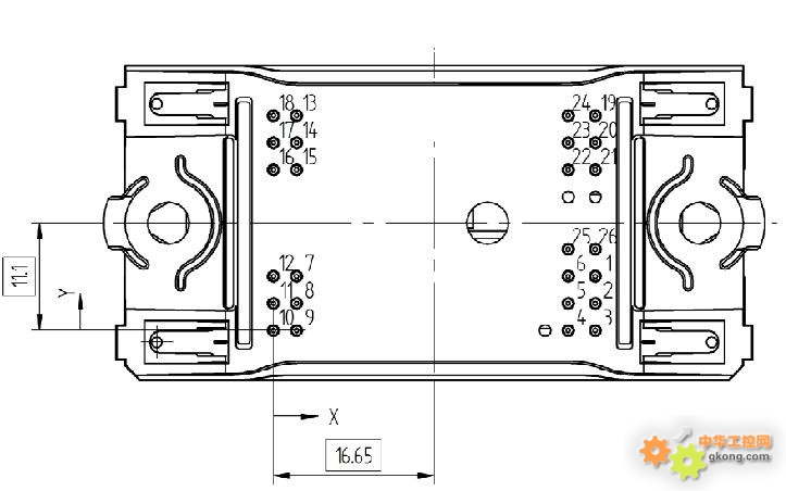

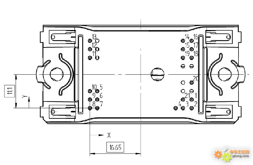

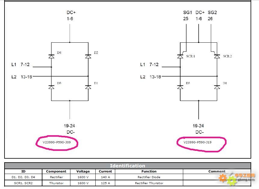

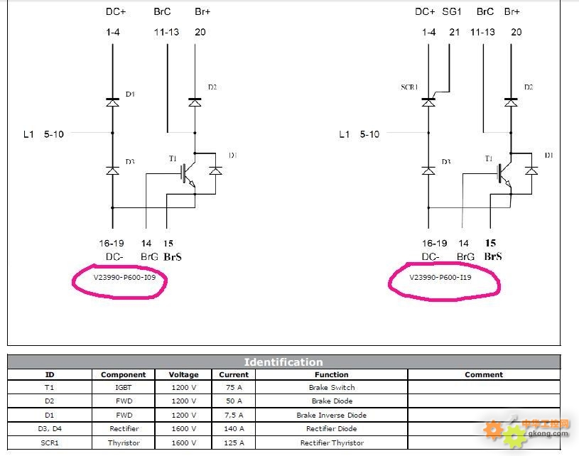

那位师傅有 模块 P600I 1902, P590J 1902的资料。在这里先谢谢大家!
