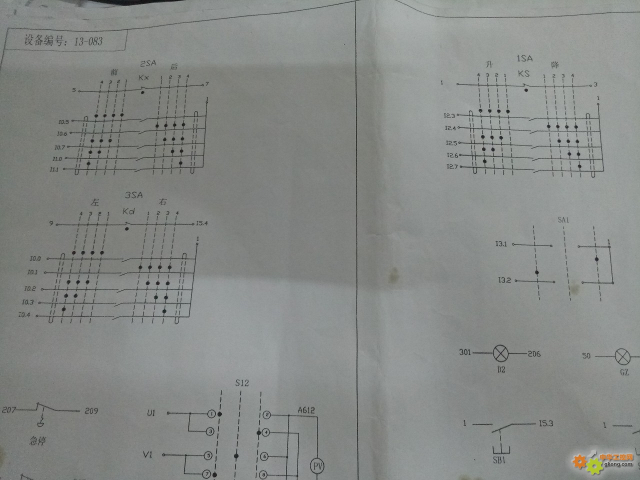

前。后。左。右。升。降的零位保护线是接在那的 在图纸上面找不到

发表于:2016/10/3 7:49:13
KX,KD,KS,不在零位不能开启电源。

发表于:2016/10/3 14:24:21
回复 #1楼 卢学斌
是不能开启电源 还是开启电源时候操作杆在档位上时候不动作

发表于:2016/10/3 17:03:27
这个我也没有看见
实物有吗??

发表于:2016/10/3 17:27:45
回复 #2楼 454949526
反正我见过和设计的都是不在零位不能开启电源,至于你这个要看具体图纸。

发表于:2016/10/3 17:48:54
所有的零位都接在送电控制回路中,与启动按钮串联,保证,有任一个不在零位不能送电,防止突然送电造成事故。

发表于:2016/10/3 18:04:09
不知道你这个有没有零位继电器,如果有则是和对应的零位继电器线圈串接的,如果没有则是三个零位和主接触器线圈串接的。这两种方式都可以防止停电后突然来电操作杆不在零位上而动作的情况

发表于:2016/10/3 18:41:41
可按1楼、5楼、6楼所说查阅图纸,应当是在零位时接通的触点。

发表于:2016/10/3 21:15:45
上张实物图片
看标记是不是使用了某款plc?

发表于:2016/10/5 8:15:58
人家还有硬接线不行的呀
