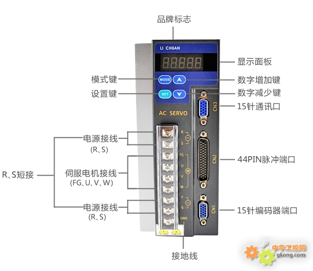

9月30号晚上打电话来说拉槽机(我们自己改装的)伺服驱动器报警,意思是电源问题或者驱动器坏了。我就赶紧带上驱动器和变压器。去了先接了变压器,(这里要说一下因为用的是三火一零以前没用变压器,直接接的是三根火线一根零线驱动器是220v电压)开机后还是报警,不行看来只能换驱动器了。照原来的接线接上去,开机,我还在看那个显示屏幕,结果旁边的人说冒烟了,我一看有气体冒出来赶紧把闸刀关了。就打电话问老师傅,老师傅说你线接错了吧,我仔细检查说没有接错,‘那你再开机试试,冒烟就冒烟反正保修的’老师傅吩咐我。我有合上闸刀开机正常不冒烟了,试机也正常,我一想应该是风扇吹出来的灰尘,因为是二手驱动器。还好没烧,不然又要被骂了。(图片来自网络)

也许可能是尘土,太多了,风扇吹出来的

风扇一般不在电路板那里的

一般烧掉冒烟,还会有味道的。

难道真的是烟?

味道有一点点

既然是这样,那就在现场多呆一会,再观察一下,确认无误再撤。只要工作半小时以上,如果正常,就应该没事了。包括现场新的装置是否有味道,一般的,如果温度高导致的绝缘漆味道,还是很明显的。只要装置的外壳没温度,那就是没事。
也许,味道来自于损坏的那台设备残留的味道。
