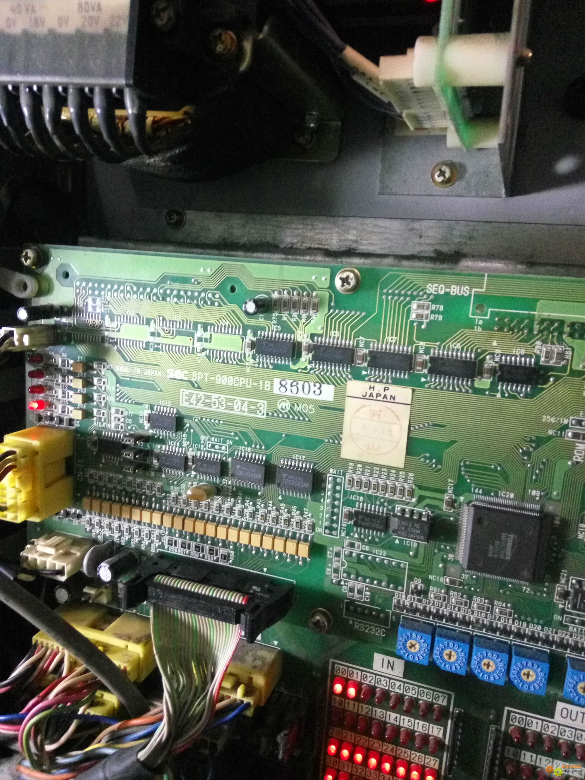

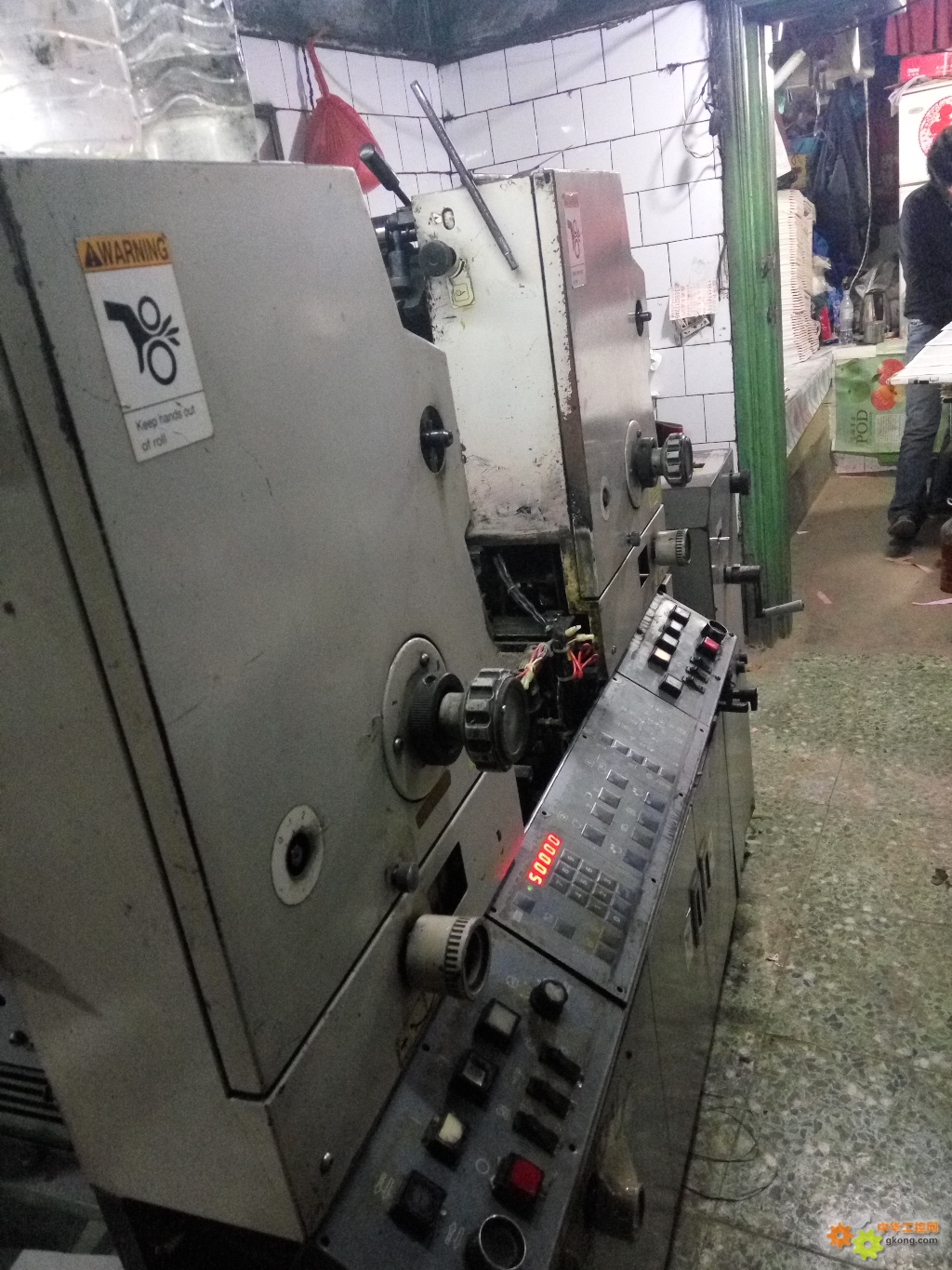

 前两天一个朋友的日本滨田H234大八开双色印刷机有两个按键功能不好使叫我看看。他说之前找别人把外围原件都检查了,说没啥问题。我到了现场看了也没看出问题。我提议要把板子拿回去看看线路的走向,它同意了。我就板拆了下来,小心的放在纸盒里。晚上我就是看了看线路的走向,也没上电。用指针万用表测了光耦的阻值,插针电源公共线是否导通。然后第二天把板按原样不动的安装上去,再启动机器居然没反应了。在拆板前机器是可以启动的,各种门限报警都好使,现在居然没反映了。
 1怀疑装配有问题。仔细检查了各个插头都没插错,板上的元件也没有受伤的。
 2检查了5v、12v供电,在线、离线电压都正常。
 3输入信号灯都有反应,输入应该没问题。
 4怀疑板上程序丢失。电脑板上有4v电池供电,电压也够。板拿回去,没用表检测CPU、ROM一侧的电路。
我之后又问了厂家,说板上电池没动应该程序没问题。有的朋友又说有可能是程序的问题。现在机器输出指示都不亮。
我想问问大家现在的现象哪方面的问题能大一些呢?帮我分析分析,如何解决?

芯片静电击穿了?!

看看说明书,是不是有需要初始化的,满足条件后才能启动。

看看需要满足什么条件下才能启动

功能按键不好使,那应该就是按键板的问题,你拆卸CPU板干嘛呢?
估计你拆机测量CPU板的时候,用电阻档测量,因为万用表本身自带电池的缘故,所以电阻挡输出的直流电能影响了CPU板的备用电池供电回路。
再拆装CPU板,再次通电工作,如果故障依旧,程序丢失了,联系厂家上门更换CPU板。

可以先看简单的:有不有设置开关(若有需先弄清作用并现状)、工作条件是否满足(比如某项检测开关)等。

输入有指示灯亮,输出灯一个不亮,大部分是程序问题
