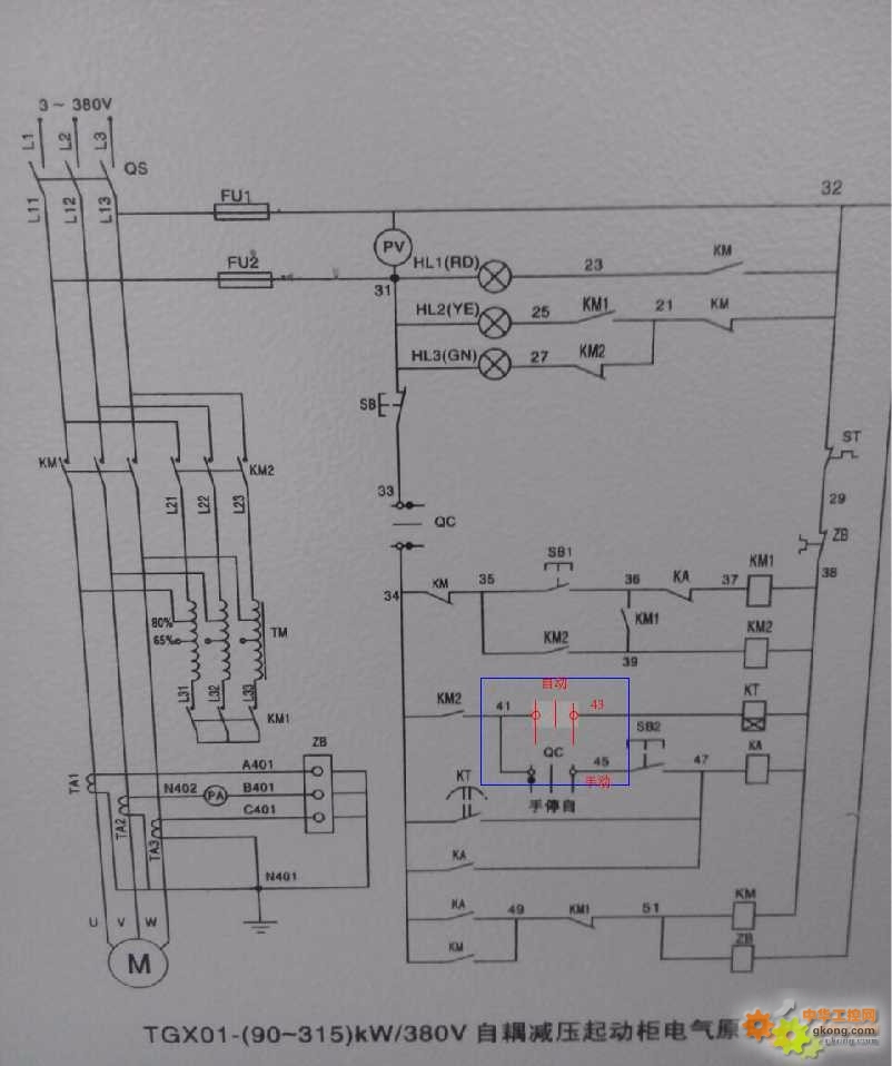

43号线呢?查下方框内线!

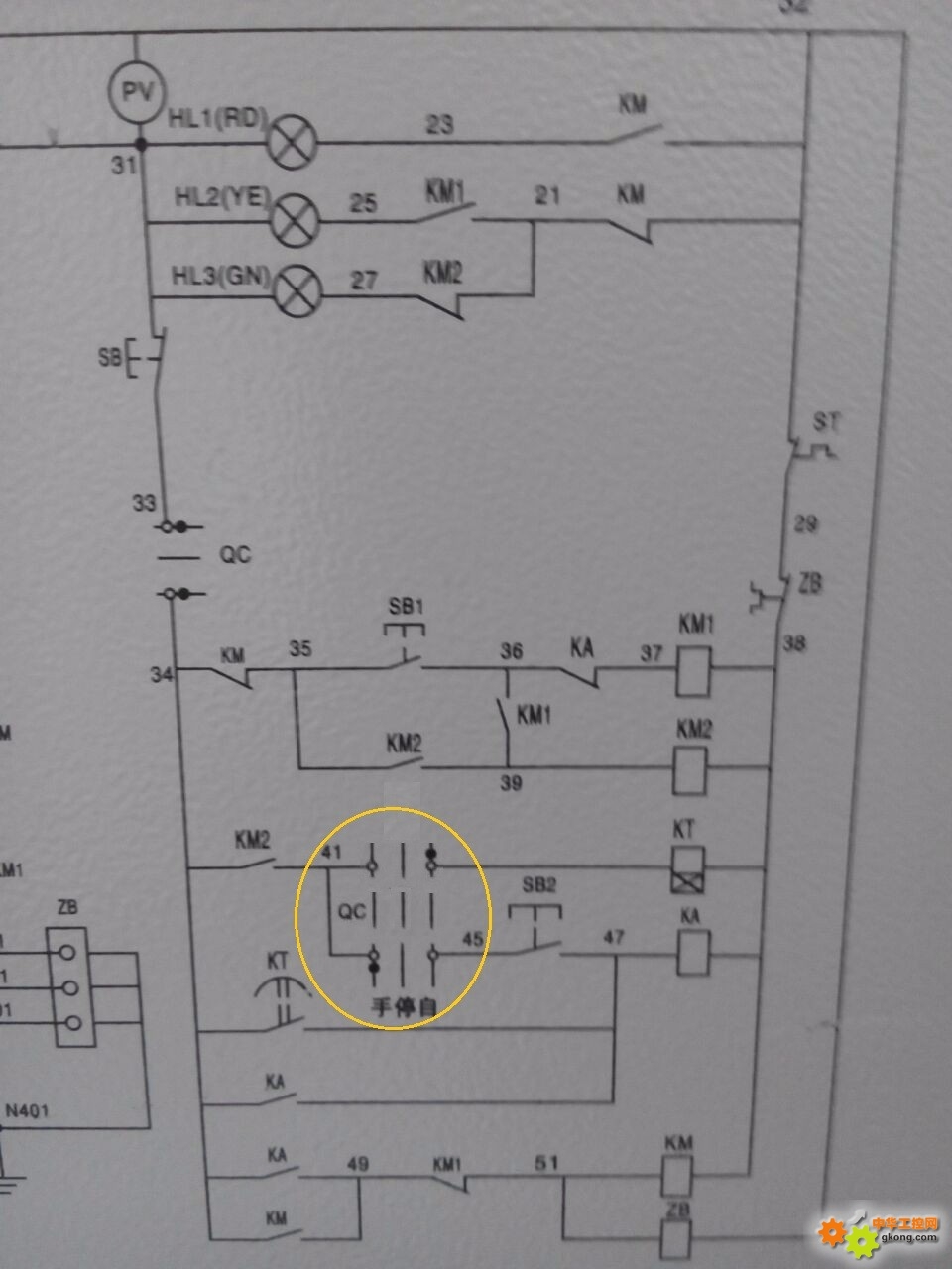

根据13楼的提示,我把电路图给修改了一下,图中黄色圈内部分,大家看看是这样子吗?

你的修改是加了一个转换开关,但实物确实是41.38进出时间继电器,而且转换开关只有2组线,33/34.41/45,手动接通41/45,自动就断开,其他没有发现有区别
