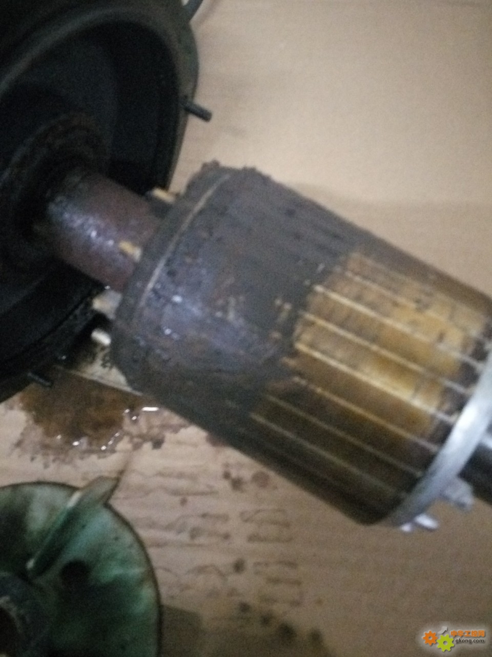

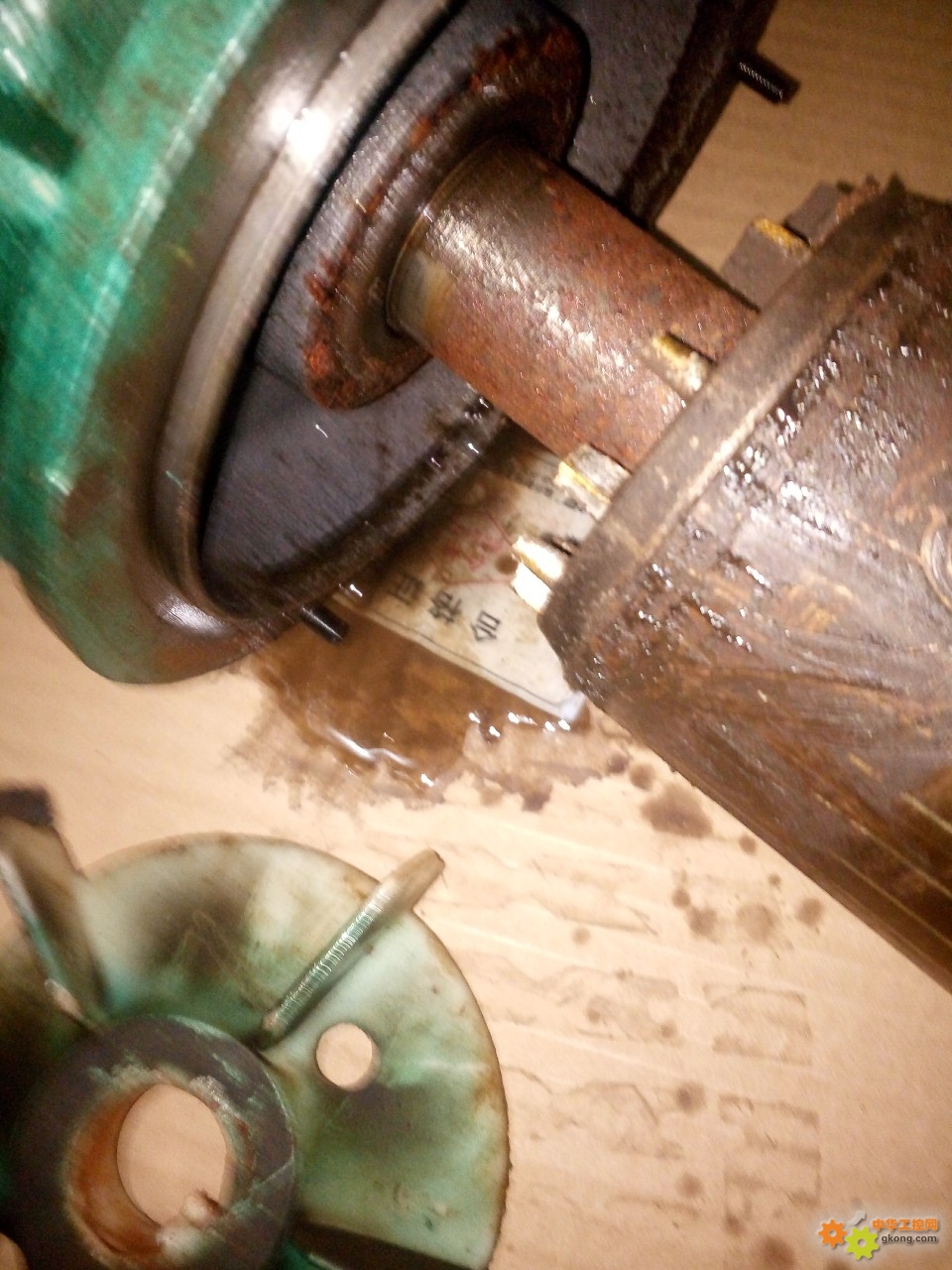

前几天双速电机高速跳闸,今天拆开了,一看吓一跳。

怎么还好像有水?电机进水了?

是线圈进水了,查找漏水源,治本。

是不是有点扫膛了?绕组烤干测下对地绝缘,找出有水原因才是根本,估计绕组有匝间短路了才跳闸

轴承卡死了吧,把端盖外圆磨损了导致转子磨损

运行环境上张照片看看!

都锈成这了,进水了吧,轴承坏了扫堂了吧,换完轴承看一下能不能转,不能转只能报废了
