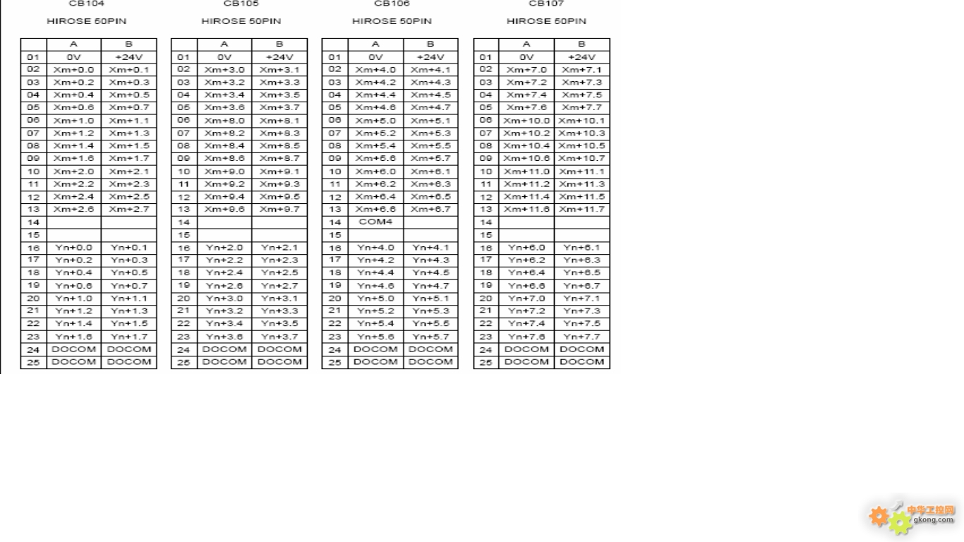

上图是0i-mate-TD的IO地址,其中m为PMC中输入起始通道的地址,n为PMC中输出起始通道的地址。
今天调机器,弄错了PMC程序,里面配置的m和n不一样,造成数控面板没法使用,提醒大家注意。

一般来说程序是不会弄错的,除非进行了程序恢复,只是CB插头容易弄错。

两个版本的程序,其中配置的io地址不是一样,所以没法用。
