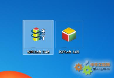

用的那个编程软件。

回复 #15楼 qq362176248
我用的是WPLSoft
