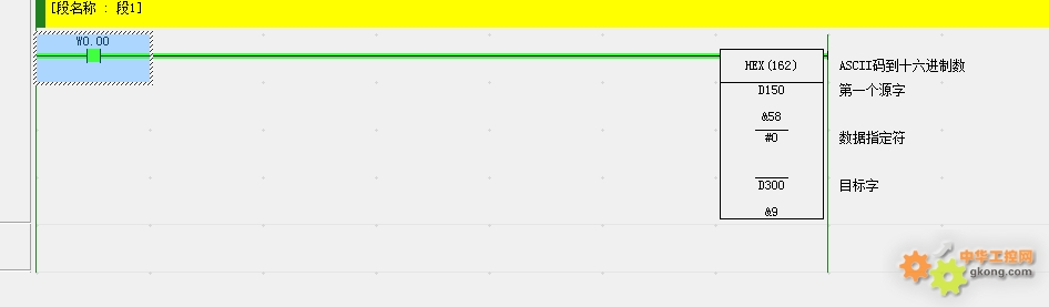

欧姆龙HEX怎么用???

在
2016/9/28 10:34:47
ASC码值30对应的字符为0,所以转换后自然等于0。

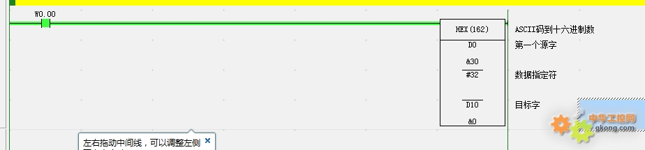

发表于:2016/9/28 10:54:12
回复 #1楼 fujifa
D0设置任何值都是为零啊

___单电控
在
2016/9/28 10:54:12
D0设置任何值都是为零啊
请确保你的D0的值在#30~#46,或者&48~&70之间。

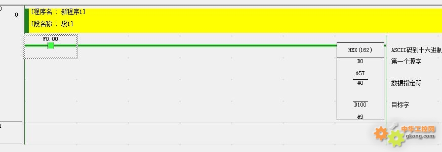

发表于:2016/9/28 11:33:18
回复 #3楼 fujifa
为什么只有第一次的值是正确的呢?我在线修改第一源字的值,目标字的值没有变化的?

___单电控
在
2016/9/28 11:33:18
目标会有变化,在我这里很正常。
