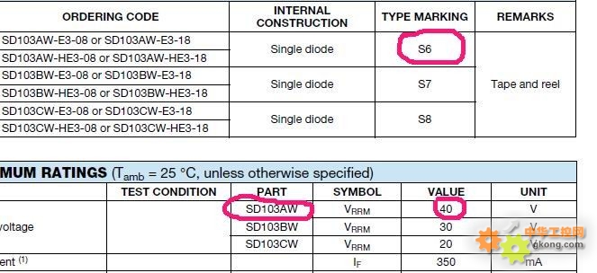

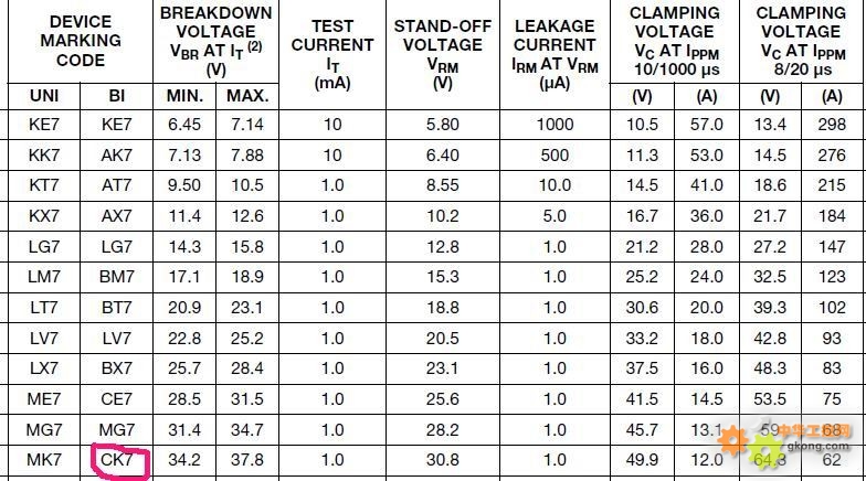

1、用什么型号TVS替换?
2、能不能用S6肖特基二极管?因为还有个同型号变频器,发现是S6二极管。
3、或者用2只稳压值大于24V稳压二极管反向串联?因为看到这个TVS就是一端接端子,另一端接+24V电源了。
是输出端子,特此更正。
[此贴子已经被作者于2016/10/1 7:20:25编辑过]

11882
xquan
文章数:3100
年度积分:692
历史总积分:11882
注册时间:2011/5/2
发表于:2016/9/27 23:35:12
楼主先弄清楚功能端子是取高电位还是低电位有效就明白了
[此贴子已经被作者于2016/9/27 23:36:57编辑过]
19150
yuanyuesheng
文章数:3676
年度积分:1103
历史总积分:19150
注册时间:2005/4/12
发表于:2016/9/28 7:29:22
以下是引用xquan在2016/9/27 23:35:12的发言:
一个双向,一个单向,参数差不多。
谢谢了!
19150
yuanyuesheng
文章数:3676
年度积分:1103
历史总积分:19150
注册时间:2005/4/12
发表于:2016/9/28 7:39:03
就浪涌保护来说,2只肖特基S6反向串联,可以代替1只CK7TVS么?CK7TVS和肖特基S6的差别,TVS可以浪涌击穿快速恢复吧?肖特基有无此特性?
貌似,2只大于24V的稳压二极管反向串联,具有TVS的特性。IGBT门极保护,常有用稳压和TVS的用法。
不知,数字量输出端子中接入的这个TVS是否作用与此相同?
这个变频器的这个数字量端子是12号端子,查手册,是端子控制起停是否有效时的一个使能端子,输入速度要求并不高,貌似可以用反向串接的稳压二极管代替。
经查XVY手册,是输出端子,特此更正。
[此贴子已经被作者于2016/10/1 7:22:54编辑过]
