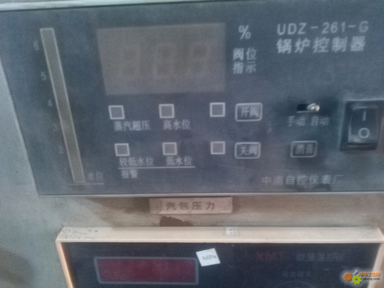

请问那位大神有这种液位传感器的说明书,现在就想搞个液位低电动机启动,液位高电动机停止。谢谢!

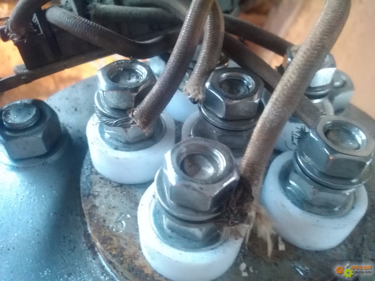

我们公司的是利用4个液位传感器
液位淹没传感器后该回路信号回传

液位指示分6等,有6根线。你注意查下。找出最低那根,和最高那根。拆开控制柜后面,看下走线,应该有标示说明。有些有预留端子,你直接接上就可以。这个改动,是你要改,还是公司有改。你要改,以后出了问题,比较被动,窝炉房,一般有操作工守,手动还是比较好。窝炉是特种设备,

老古董 建意改了这样的控制 之前也用过这种表。 几根铁心做的测水位。太古老了。

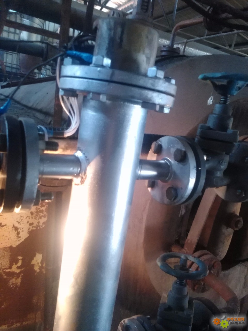

电极式水位传感器!
(超高 高 低 极低 公共 )电极。

这种属于电极接触型传感器与之配套的还有一台控制器

现在锅炉不都改成差压式的吗???
